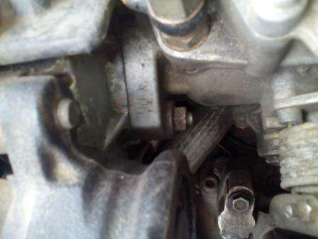

Момент опережения впрыска устанавливать надо по пребору(где купить)
Добавлено спустя 4 минуты 59 секунд:
У меня тнвд стоит на 0 как я понял (следующие деление к двиг 4 от двиг 2)
И при этом зажигание ранние.
Есть книга по ремонту двиг но там нет иллюстрации в тему
Какие признаки и с чего решил?
Первый признак (а их много) - жесткая "тракторная" работа. Я у себя даже во время экспериментов такого не добился. :)
"Покрутить" ТНВД можно без последствий, если всё записывать и помечать. Там две гайки и один болт.
Олег.

kuzen писал(а):
На холостых иногда работает как на двух цилиндрах.
на оборотах выравнивается.
Это больше похоже на поджатые клапана. И дымок сизый, наверное, в этот момент есть. В момент "троения" по очереди отпускай гайки на форсунках. Так найдёшь не рабочий цилиндр. Желательно измерить зазоры. Вся процедура на пол часа работы.
А болт находится сзади ТНВД. К нему доступ чуть-чуть не удобный. Нужен карданчик. Гайки и болт сильно не отпускай, ТНВД вращай только руками. Никакие "рычаги" не используй, особенно в районе нагнетательных клапанов. Чтобы у насоса появился ход, сними пластины крепление железных трубок (к головке, если они есть). На одно деление двинь в +, в сторону двигателя.
