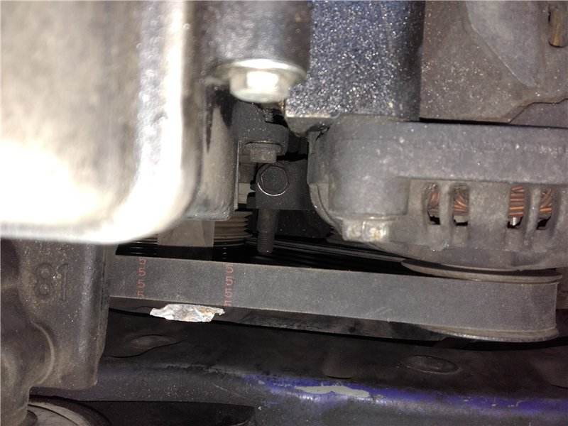

А вот на этом болте что должно стоять?

vasilver
На каком? Их там несколько шутук.

Он там один торчит без дела)

vasilver писал(а):
что должно стоять?
Паразитный ролик ремня кондиционера.

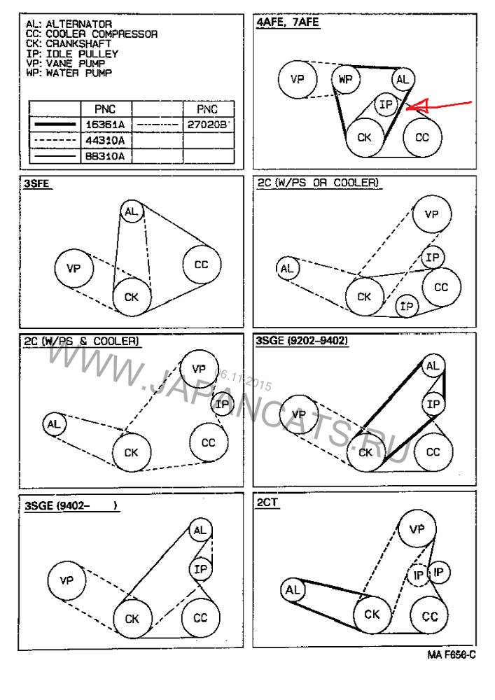

Вот этот?
CImage.png [ 164.95 КБ | Просмотров: 7362 ]

vasilver
Да.
