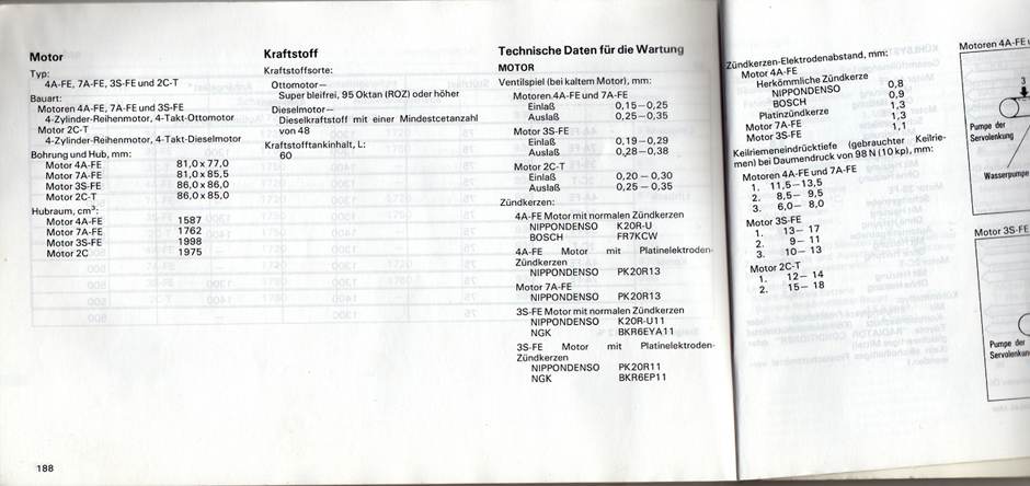

ALEX-72 писал(а):
может потому, что наши двигателя разрабатывали под 92-й
Да по моему под 95-й, пойду найду книжку на немецком языке,которая с машиной шла.

ALEX-72 писал(а):
в книжке могут написать и 95-й, но движек то 80-х годов.
Читай среднюю колонку:
Добавлено спустя 5 минут 22 секунды:
И вообще,честно говоря,я надеялся,что нормальный расход у этой машины полный бак на тыс.км...
Выдержка из книги.jpg [ 368.29 КБ | Просмотров: 13067 ]

 Заголовок сообщения: Re: Выбор бензина: 92, 95 или 98?
СообщениеДобавлено: Ср дек 23, 2015 3:46 pm
Да я не спорю, что в книге 95 написан, но не исключено что это для экологии, заграница же,
ты же сам убедился, что на 92 расход меньше,
возможно так и будет, если эту тысячу, "тошнить" по импортной трассе, на импортном бензине,
а в городе такого не будет, на 99-й стоял маршрутный комп, на функции "моментальный расход"
в момент старта со светофора, на цифры было страшно смотреть :D , и я не думаю что он врал,
просто на разгон авто очень много топлива тратится, а когда уже разогнался, вот тогда расход
минимальный, если ехать в таком режиме, то наверное и больше тысячи проедешь, но это ведь
не возможно, тем более в городе, да еще и с пробками :(
