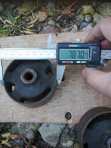

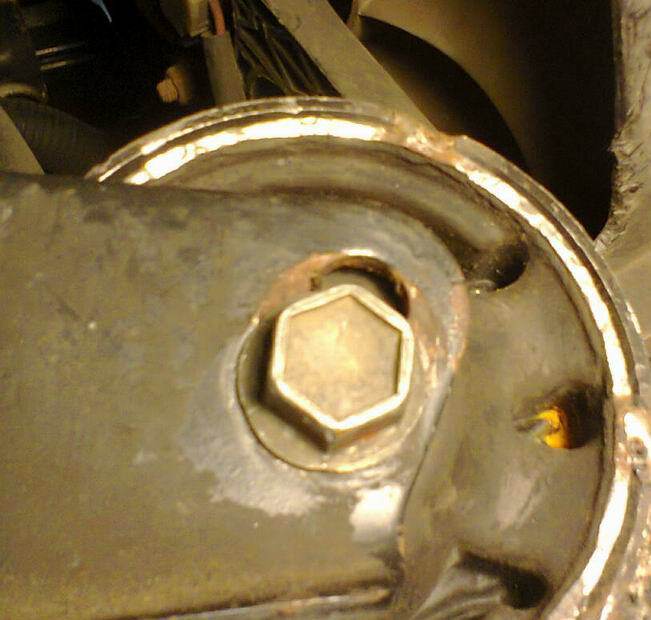

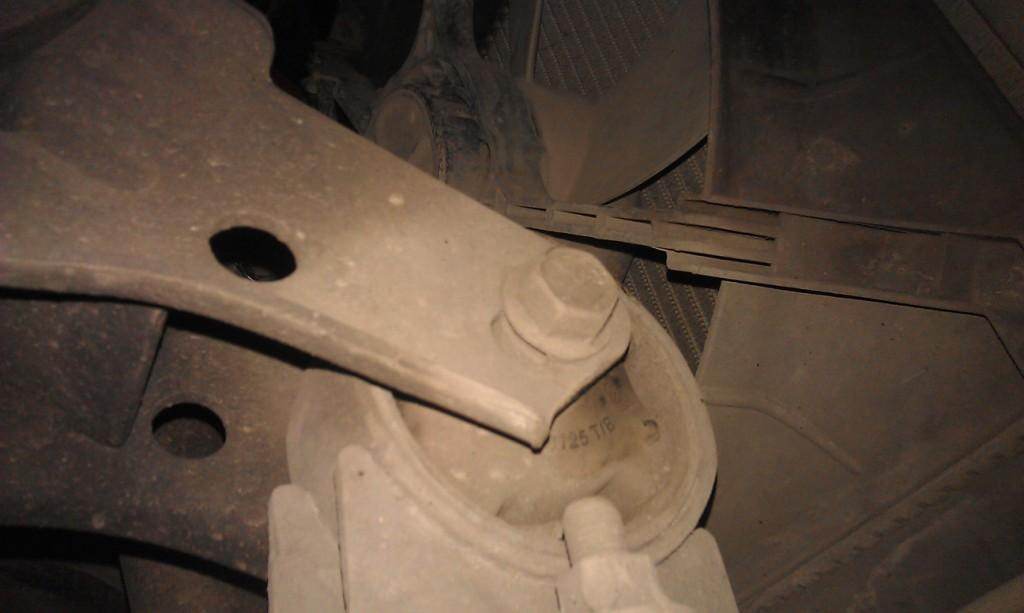

-на здоровье . Сегодня сделал пару фоток ,качество не ахти ,но вроде все понятно : задняя опора вместо 4А установлена 2С от дизеля
-передняя вааще от митсубиши , мягкая как пластилин (очередной эксперимент). Вырез в серьге для болта позволяет регулировать в больших пределах .
-зажигалка на холостых простояла на руле больше 4-х минут, на китайской передней опоре (эксперимент )зажигалку вообще установить не получилось,сразу падала
___++0699_zad.jpg [ 63.41 КБ | Просмотров: 12993 ]
___pered0703.jpg [ 60.5 КБ | Просмотров: 12993 ]
ZIPPO_0655.jpg [ 84.16 КБ | Просмотров: 12993 ]

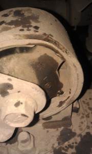

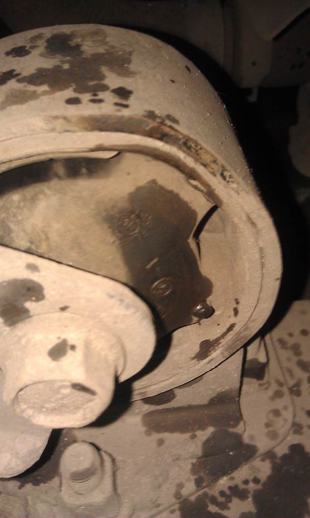

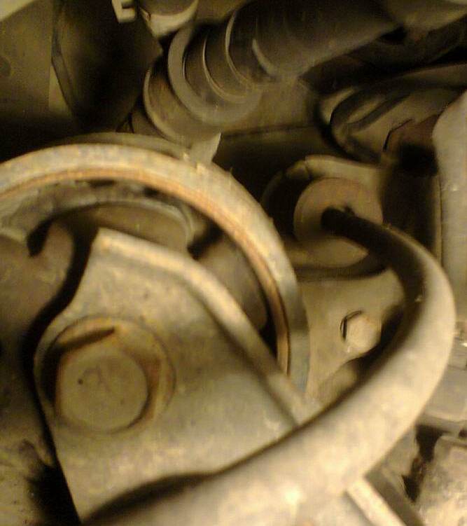

К вам к к специалисту по опорам обращаюсь. Ну или кто знает. Подскажите, по эти фоткам можно определить передняя опора оригинал или какой-то аналог?
1.jpg [ 52.65 КБ | Просмотров: 12915 ]
2.jpg [ 116.61 КБ | Просмотров: 12915 ]
:D :D :D обзываться то чего с порога ???
на 100 % по этим снимкам и японцы не скажут -китайцы на сайлентах тоже научились номера тойота-NOKовские писать . Похожа на ОЕМ
-передний сайлент 4А/7А
Комментарий к файлу: передний 4/7а
__0690.jpg [ 61.62 КБ | Просмотров: 12884 ]

-воткни лучше сайлент от задней опоры с дизеля (мягкий и по размеру должен встать ) , от Мицу дорогая и диаметр больше ,случайно досталась нахаляву .
(кстати-то же НОК ,япповский ,не тайланд)

AkiriS
-все верно . С Мицу у нас 120 $ стоит и диаметр 86мм . С Сеялки (4а/7а USA ) диаметр сайлентов DEA и Анкор -77 мм (наши 79мм ) , а я думаю-чего их к нам не возят ,дешевые и качественные ,копейки стоят (10-20 $ )
-без мелких переделок и наличия сварочника дешево и сердито настоящий оригинал болт-он не найти у нас . Тот же Хатчисон диаметр 80мм ,шикарный сайлент (ставился на Карины Е ) ,не влезет
