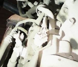

Нашел.
Теперь гдт блокируется, обороты падют с 2500 до 2000 после 80 км/ч. На третьей блокировки нет.
