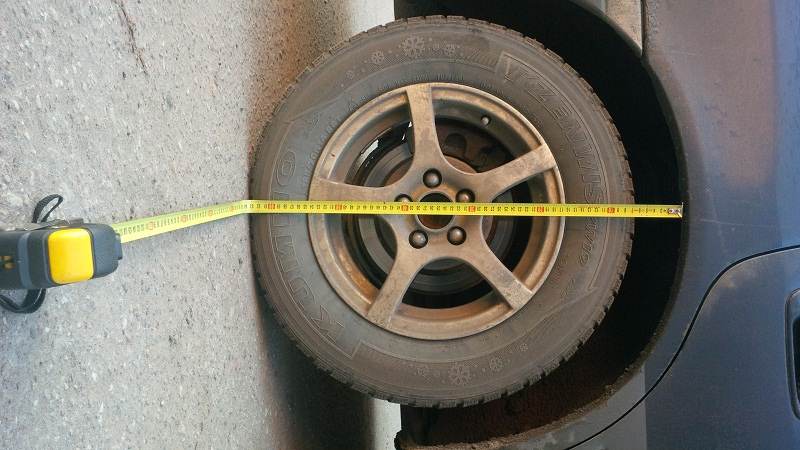

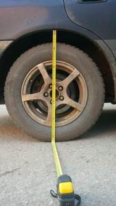

 Заголовок сообщения: Re: Пружины в стойки.
СообщениеДобавлено: Чт ноя 26, 2015 11:11 pm
песок, колеса у нас могут быть разные, поэтому наверно замер будет правильнее делать от центра ступицы до края арки. На данный момент у меня:
33см - 2 человека сзади прим.150кг, 40л бензина в баке, полный газовый баллон 46л, кг40 примерно в багажнике оборудования
35,5см - 40л бензина в баке, полный газовый баллон 46л, кг15 в багажнике
У меня сейчас 185/70 R14, на летней 185/65 естественно кажется расстояние под аркой больше.
