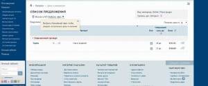

япповский оригинал айсин на 7А дешевле чем на 4А у буржуев . В сборе 90 $ (на экзисте 130 $)
___ 16100-193.jpg [ 77.78 КБ | Просмотров: 8367 ]
Последний раз редактировалось bastynda Вс окт 18, 2015 2:35 am, всего редактировалось 3 раз(а).

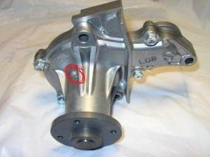

Парни,
Сегодня под авто(с правой стороны) обнаружил несколько капель антифриза(пробовал на вкус), доливаю антифриз еженедельно грамм 50-70(где-то утечка)
Прочитал эту тему,подскажите пожалуйста, я правильно понимаю, что диагностировать помпу на неисправность(помпа потекла) необходимо при помощи дренажного отверстия в помпе или еще есть какие-либо методы диагностики?
Я правильно понимаю, если с него подтекает антифриз, то на замену помпы?
На фото, я правильно обвел красным это отверстие?(фото не мое)
Заранее спасибо за помощь!
Фото помпы1.jpg [ 35.4 КБ | Просмотров: 9537 ]
