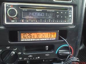

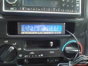

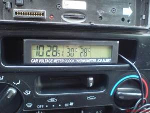

Поставил такой девайс. Пока временно -для тестирования . Покупал такой специально под размер бестолковой полочки .Вошел точно и туго Показывает время , температуру внутри и за бортом , а так же напряжение в борт сети . Подсветка работает постоянно и может быть оранжевая или синяя . По температуре привирает не сильно , это касается внутреннего датчика -мне это не критично . Уличный показывает точно . Вольтметр вообще точный - тут наверное просто повезло .Работает от батареек ( часы и термометр) . Позже изменю свечение экрана на обратный ( думаю лучше будет смотреться оранжевые (синие) цифры на черном фоне .Покупал в соседней республике .. если сообществу нужно могу дать ссылку.
Забыл добавить . При понижении до -4 оповестит значком снежинка . При падении напряжения до 9 В должен запищать .Сразу дам ссылку рабочую http://ali.pub/ulcmj

а у меня на этой полочке телефон лежит и очень она даже толковая...
 Заголовок сообщения: Re: Термометр , Вольтметр, Часы
СообщениеДобавлено: Вт сен 01, 2015 3:14 pm
Сообщения: 1229
Откуда: Бердск, Новосибирск
Плюсую. Тоже телефон кладу. Реабилитируем полочку. :twisted:
А вольтметр/термометр конечно хорошо, но в таком виде мне не нравится.
Моя Карина на Драйв2
СообщениеДобавлено: Вт сен 01, 2015 3:18 pm
Сообщения: 6127
я такую штуку клеил на двусторонний скотч перед дифлекторами на центральной консоли. и провода удобно выводить сразу под приборку...

Да я ради этой полочки каришку то и купил!!! :twisted: и ради ящичков под сидухами !!!! 8)
А по сабжу вещь интересная, но место ей не там, имхо :wink:

Я знал что за полку будут заступаться :pi_rat: Мне она реально не годится . Телефон -забуду ..привык носить с собой . Да и громыхать там будет без подложки . Сигареты раньше лежали - не курю уже давно ... Топливные карты .. так бегать за ними на заправке . В общем для меня оно то самое . Поставил -потому что ностальгия ..на прошлой машине была такая штука - 10 лет ( правда пр-во Россия) привык . На фото как -то колхозно..в реале лучше . Надписи надо убрать .
Кстати планирую заменить ручку кпп на круглую и чехол поставить другой , а так же поставить подогрев зеркал с автоматическим управлением . Уже все в пути .

Я его инверсировал - теперь цвет поменялся на обратный .. на черном фоне оранжевый или желтый . Да, еще поставил светофильтр по темнее что бы вечером не слепил .

Отклеил пленку -снял с нее и дисплея остатки клея ( совет -обычная школьная стерка-ластик) -наклеил на дисплей прозрачный двухсторонний скотч - наклеил нужной стороной пленку . Минусов два . 1 Теперь показания прибора без подсветки практически не видно так как она работает постоянно при работе машины - ничего страшного не вижу . Было слишком ярко в темное время даже с синей подсветкой ( она больше подходит для темного времени) -поставил светофильтр коричневого цвета (взял от пивной пластиковой бутылки) - теперь все стало нормально . Думал изготовить заглушку по кругу да спрятать провода - пока руки не доходят . Если интересно могу завтра скинуть фотографии
