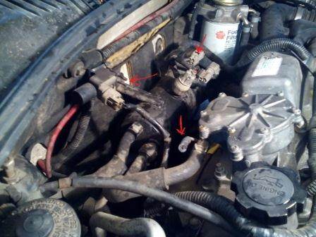

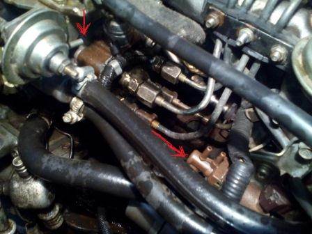

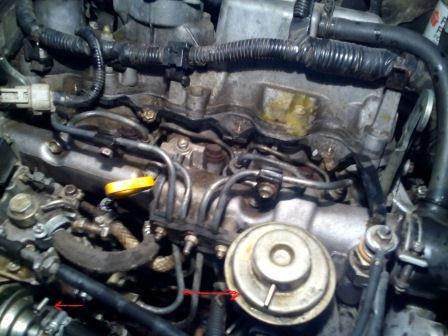

Книги нет не совсем понимаю. Насос у меня бубанит , читал вроде втулки износ. Первый раз вкл зажигание свеча накала прогрелась, потухла ещё раз повторяю и тогда старт нормальный. А вот на горячию это не помогает.Где плунжеры не знаю, будем искать.
IMG_20151019_151006.jpg [ 40.32 КБ | Просмотров: 15504 ]
IMG_20151019_150903.jpg [ 37.66 КБ | Просмотров: 15504 ]
IMG_20151019_150912.jpg [ 40.56 КБ | Просмотров: 15504 ]
 Заголовок сообщения: Re: Не заводится
СообщениеДобавлено: Пн ноя 09, 2015 2:20 pm
Сообщения: 2504
Двигатель: 2C АКПП (3S АКПП)

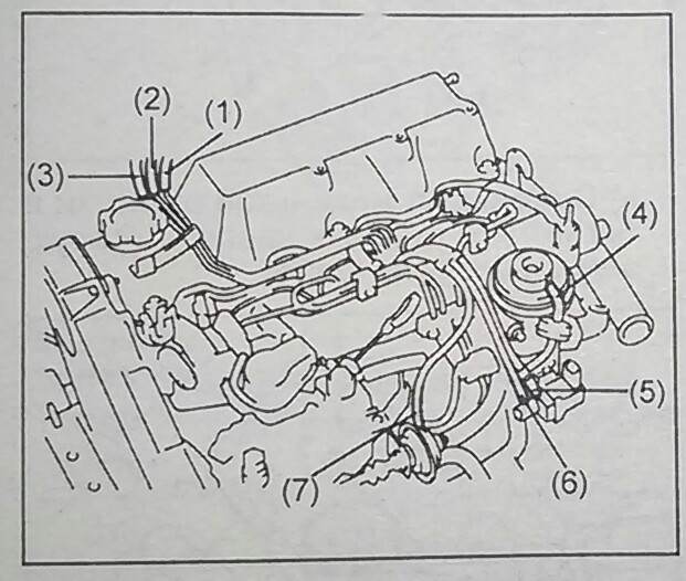

kuzen
Да..., наследие хорошее.
Вот тебе схема. Что не понятно спрашивай. Я ещё фотки спрошу, как должно быть.
Комментарий к файлу: На крышку не обращай внимания.
20151109_130537-1.jpg [ 92.46 КБ | Просмотров: 15487 ]
20151109_130546-1.jpg [ 124.19 КБ | Просмотров: 15487 ]
Олег.

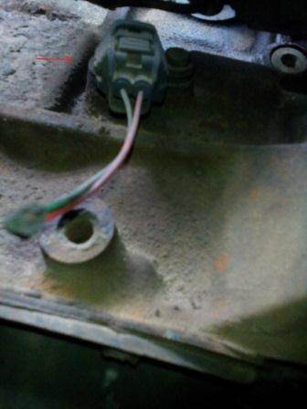

IMG_20151109_113931.jpg [ 26.17 КБ | Просмотров: 15467 ]

Я же на фото написал, что крышка не имеет значения. Разводка такая же. От насоса тонкая трубка подсоединяется через тройник ко второму (правому) выходу клапана повышения оборотов (на перегородке). Кстати, ты её заглуши, иначе вакуум через неё уходить.
А про датчик не понял. Он где расположен? Картинку другую сделай.

под впускные коллектором. там их два это самый нижний перед потдоном

Это датчик температуры для таймера свечей накала. Без него он не работает, поэтому продавец "советовал" два раза "включать". А концы надо найти, скоро зима. :) Сейчас пойду гляну.

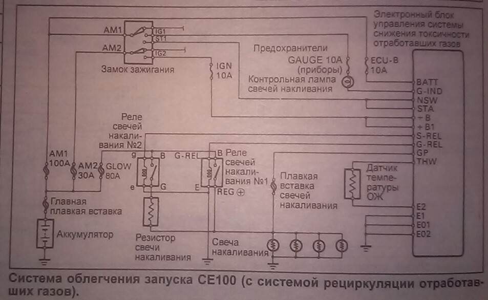

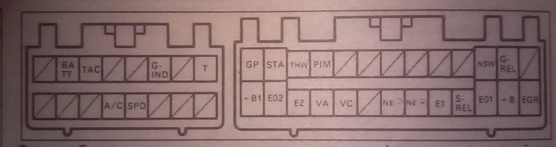

Вот тебе схема, чтобы было представление о "беде". Разъём со стороны проводов.
На втором фото большой разъём. Третья пара контактов: THW-E2. Она тебе нужна.
20151109_210843-1.jpg [ 107.85 КБ | Просмотров: 15402 ]
20151109_210717-1.jpg [ 64.88 КБ | Просмотров: 15402 ]
Олег.

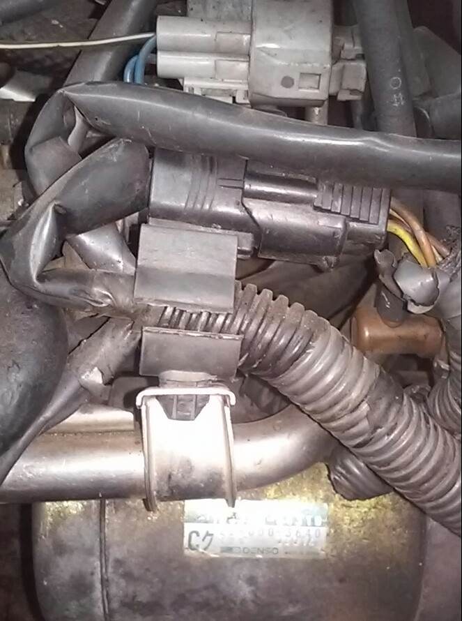

Про концы от датчика. Их надо искать в чёрном разъёме, как на фото. Там четыре провода:
1. Коричневый-масса, крепится к держателю трубок форсунок.
2. Желтый-от датчика указателя тем-ры(стоит в ГБЦ).
3, 4. Ну и твои искомые
Есть одна странность. Он у тебя слишком низко расположен. У меня стоит выше, ближе к ГБЦ.
20151110_101544-1.jpg [ 132.59 КБ | Просмотров: 15320 ]
Олег.

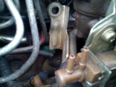

Выше тоже есть возле ГБЦ.
IMG_20151109_114059.jpg [ 28.83 КБ | Просмотров: 15305 ]
СообщениеДобавлено: Вт ноя 10, 2015 11:11 pm
Сообщения: 2504
kuzen
Вижу.
А то, что снизу - х.з. В букваре такого нет. Это или ох/жидкость, или масло. Только для чего, непонятно.
И ещё. Если есть время, выкрути свечи. Соедини плюсы штатной шиной и подключи её на прежнее место, но так, чтобы концы свечей были вверху. Соедини их толстой проволокой (медь, алюминий) и всё это на массу. Потом включаешь зажигание и смотришь, как работает система и исправность свечей. Свечи должны нагреваться "до бела". И засеки, сколько работает система.
