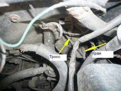

петр, без вас никак!) Так и не получилось найти этот тросик под капотом
СообщениеДобавлено: Вт мар 31, 2009 1:28 pm
Mr_Nuke
Посмотри на 2-е фото: над черным гофрированным шлангом находится кран печки, а к нему подсоединен трос. Сам кран пластмассовый и вставлен в резиновый патрубок.

Mr_Nuke
WLSCHjUceq.jpg [ 114.79 КБ | Просмотров: 3313 ]

Так потыкался, вроде тоже все работает! Видимо, все-таки ничего тогда не сломал!) Довольный собрал печку!)
Всем спасибо за помощь! :roll:
