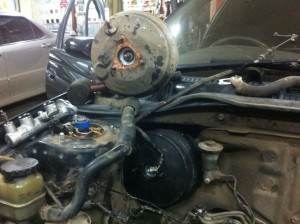

Расскажу за установку на калдину, а то человека 3 мне писало в ЛС, а поставил я его только сейчас.
до этого установил перед целсиор 31, зад гтфор тормоза. Тормозило хорошо, но для хорошей отторможки педаль нужно было продавливать дальше середины хода, в пол тоже довольно весело оттормаживалась, но было чувство что не хватает всё равно производительности.
Не знаю как на простых моторах (там думаю всё намного проще), но на ГТЕ я вообще не представляю как можно снять\поставить ВУТ и ГТЦ, места просто руку даже засунуть нету.
В итоге скинули мотор полностью, я чёт не ожидал что Вакуумник будет чуть ли не в 2 раза больше стокового, его просто пришлось забивать молотком на своё место )) а так же доработать этим же инструментом стакан, он просто за него даже не пролазил, бачок родной переставил с небольшими доработками. и нужен вакуумный шланг подлинней на верхний штуцер, т.к. он стоит подальше. Вместе с этим ещё упор ГТЦ поставили, т.к. давно лежал.
В пол ещё не тормозил боюсь как бы шланги не порвало ))) да и все что лежит в машине надо закреплять либо убирать, постоянно сзади прилетают предметы, ладно если по спинке сиденья ещё прилетит, а то постоянно под сиденьем всё пролетает в ноги.
В целом офигенное торможение с самого прикасания к педали тормоза, таких крутых тормозов у меня ещё не было, но опять же, у меня всё это дало в комплексе такой эффект. Я очень доволен результатом.

А теперь сними упор и посмотри что получится.
К ещё когда снимешь попроси кого нибудь сильно тормоз нажать и оцени как гуляет моторный щит.

Серега, я ради интереса давно ещё смотрел как это на сток вакуумнике выглядит, ходит он ппц как сильно. Но так и не поставил тогда, отложил в долгий ящик.
