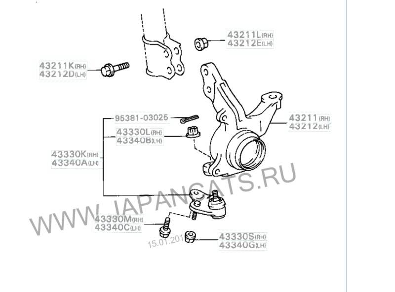

В диагностической карте по передней подвеске написали - слетел пыльник нижней шаровой опоры (замена). Не получается найти его на картинке с шаровой. Кто-нибудь знает, где он ?
шаровая.jpg [ 67.07 КБ | Просмотров: 10691 ]
Toyota Carina E, 1993г. Япония. 4A-FE 1.6. GLI. Новосибирск.

Leon_Kennedy
Шаровая идет целиком, отдельно пыльник , как запчасть не поставляется

Leon_Kennedy
Как правило в комлекте присутствуют и пыльник, и смазка, и хомуты. Но могут быть исключения. Смотри экзист. Там описание товара и фото присутствует.
А шаровая с пыльником "под замену" - это уже на выброс. Тем более поменять пыльник по объёму работ равносильно замене.
-если тупо слетел-промыть шаровую от грязи и песка,положить новую смазку и поставить назад пыльник и фиксатор-зажим .
ПыСы-были где то в гараже и пыльники и зажимы (б/у ОЕМ) , если надо-отправлю за твой счет ,сама деталь бесплатно

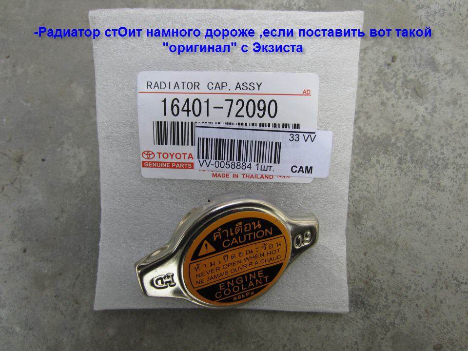

pul752 писал(а):
Поэтому лучше брать "иминитых производителей"
лучше брать не подделку ,шаровую менять не придется
-или радиатор

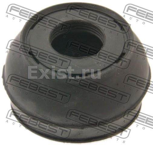

удалось найти пыльники шаровой, но не через japancats по Vin`y. артикул пыльника TBJB-001. Febest. К сожалению, других нет (есть Masuma - но там заказ от 10 штук, а это дорого и не нужно). вопрос: пыльники в принципе универсальные или нет ? кто-нибудь ставил Febest ? (необходимости менять шаровую нет, нужен только пыльник)
пыльник шаровой.jpg [ 32 КБ | Просмотров: 10450 ]
