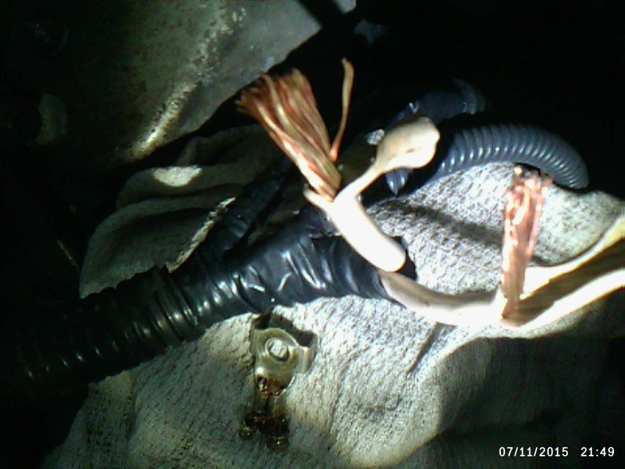

[b]Parovoz[Нормально.Меня интересует напряжение между +ген. и+акб. Раньше оно было 0.3в без нагрузки и 0.6в с нагрузкой,сейчас 0.06в без нагрузки и 0.14в с нагрузкой.Идеально, наверно должен быть 0. Я менял генераторы, а причина была в проводах.
Подробней мона?Провод менял или контакты какие.. Разница между+гены и +аккума зависит ли от заряжённости аккумулятора?
По всей видимости зависит от нагрузки ,от контактов на силовых проводах,чем лучше контакт ,тем меньше разница на Ген. и АКБ. Я пробовал соединить +Г. с +АКБ проводом, тогда разница 0. По минусу всё отлично- ноль. А по+, от ген-а до 100А-ного предохранителя уже появляется разница 0.03в, после 0.04в и до акб 0.06в (без нагрузки) По схеме от Ген-а до главной вставки-это один провод , не понимаю почему на метровом проводе 16квадрат может быть какое-то падение напряжения.Всё почистил спиртом ,дунул воздухом, обжал.
Да норм. у тебя всё.Потеря минимум.Потеря электроэнергии присутствует везде.Чем длиннее провод,тем больше потеря.

Мурат1623 писал(а):
тем больше потеря.
Чтобы была потеря 0.6В провод должен быть метров 200 и более.Нашёл одну из причин разницы напряжений на +Г и +АКБ. Отрезал старую оригинальную клемму +генератора(скрепя сердцем), и обжал новую,зачистив каждый волосок.В результате потери напряжения стали меньше.Сейчас без нагрузки 40мВ(0.04В).Провода с виду были без окислов, только разные по цвету,одни жёлтые другие буро-красные.Это и есть 20-ти летний окисел.
