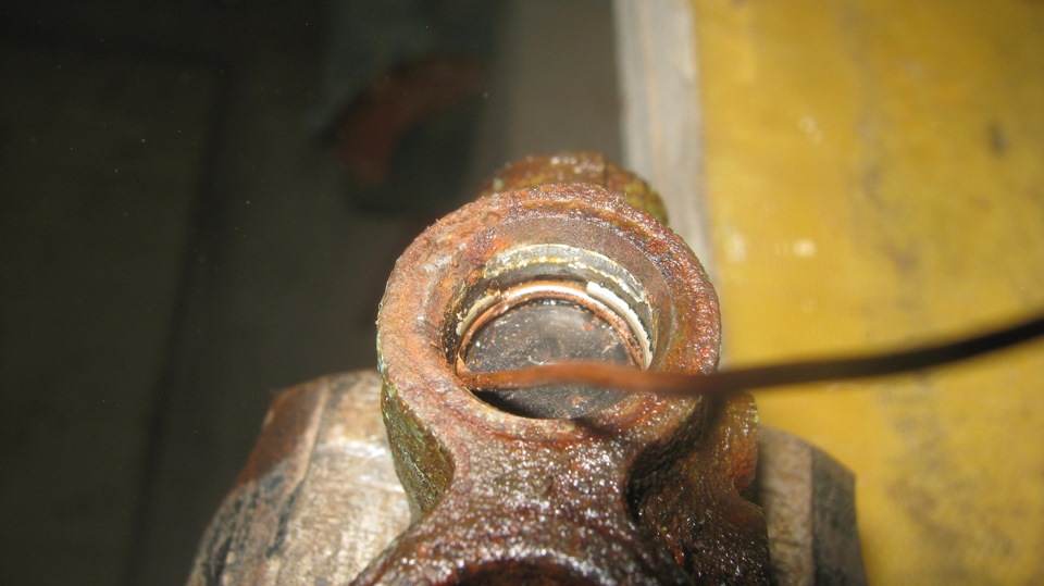

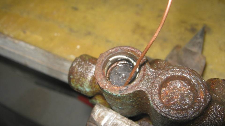

Второе, берем медную проволоку, например жилу с медного провода, которым в квартирах проводку делают, по диаметру примерно равной стопорному кольцу.Нажимаем на поршень отверткой и подсовываем проволоку между поршеньком(я его так обозвал) и стопорным кольцом так, чтобы она находилась по его концам.
4264592s-960.jpg [ 103.03 КБ | Просмотров: 13265 ]
Давим на отвертку там, где у нас заканчивается конец медной проволоки, может не получится с одной стороны, попробовать с другой, кольцо отойдет, там уж еще одной отверткой помочь осталось и оно у нас в руках.Я пробовал в наглую разобрать, но прикол в том, что на поршеньке выемка, и как на него не дави, оно в выемку попадает.

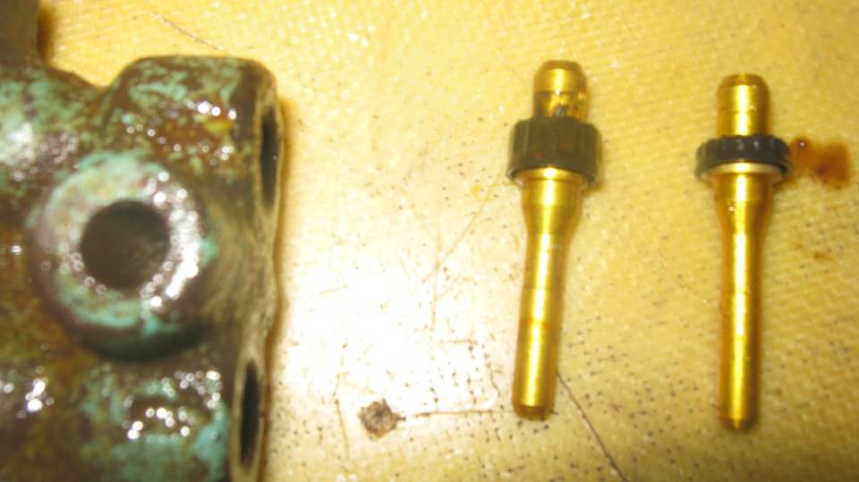

Разница в столбиках, слева с зеленого, справа с родного барабанного, сами столбики отличаются и манжеты на них.
