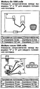

Снимите сопротивление в крайних значениях двигая реостат и если не сложно в среднем
А книжку почитать?
Датчик топлива.jpg [ 42.06 КБ | Просмотров: 7089 ]

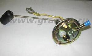

песок писал(а):
может с кем на паях купить родную
Вот первый попавшийся в яндексе, по моему проще такой в одного купить :)
Датчик.jpg [ 34.86 КБ | Просмотров: 6963 ]
