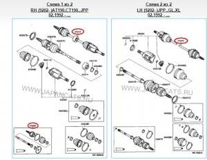

как выбрать шрус ? мне нужен наружный передний шрус вместе с хомутами и пыльником.
вот на japancats на фото 3 различных номера шруса (43410, 43460, 43420) с разными ценами и частично разными производителями, все наружные передние. и не ясно какой брать.
и еще: каких производителей шрусов предпочитаете ? стоит ли исключать всех тех, кто не предоставляет фото ? (т.к. мне важно точно знать, чтобы там были хомуты и пыльник). Спасибо.
Если у тебя японка, и привода в сборе точно не менялись, то судя по отзывам
не плохие (наверное лучшие из неоригинала):
c АБС - HDK-TO-10A48,
без АБС - HDK-TO-10,
хомуты, пыльники, смазка в комплекте, но я хомуты оригинальные заказал,
ленточные не затянуть нормально, правда оригинальные большие хомуты
еле натянул, пришлось подгонять, видимо резина у пыльника чуть потолще,
1.5 года уже, все :-ok-: , в том числе и с пыльниками.
