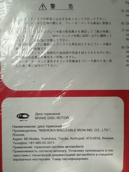

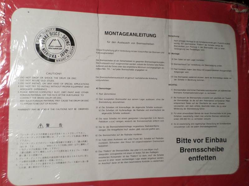

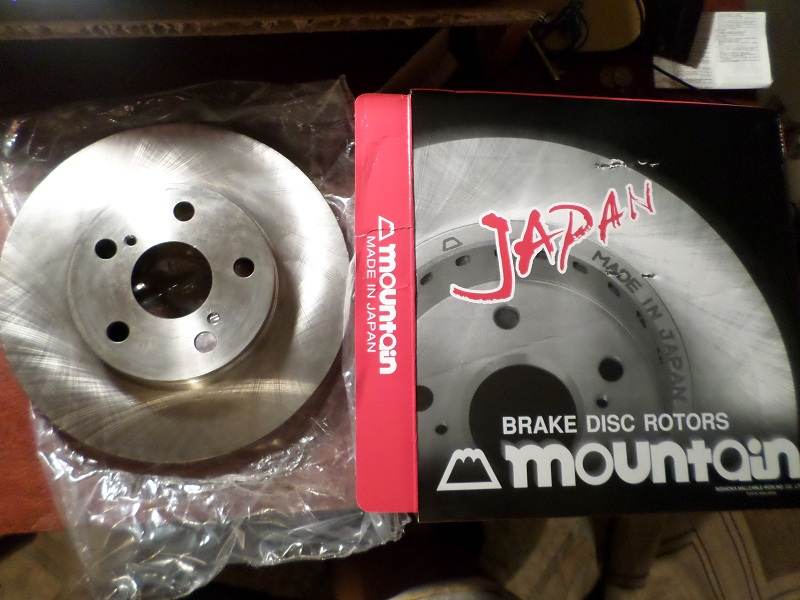

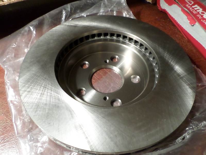

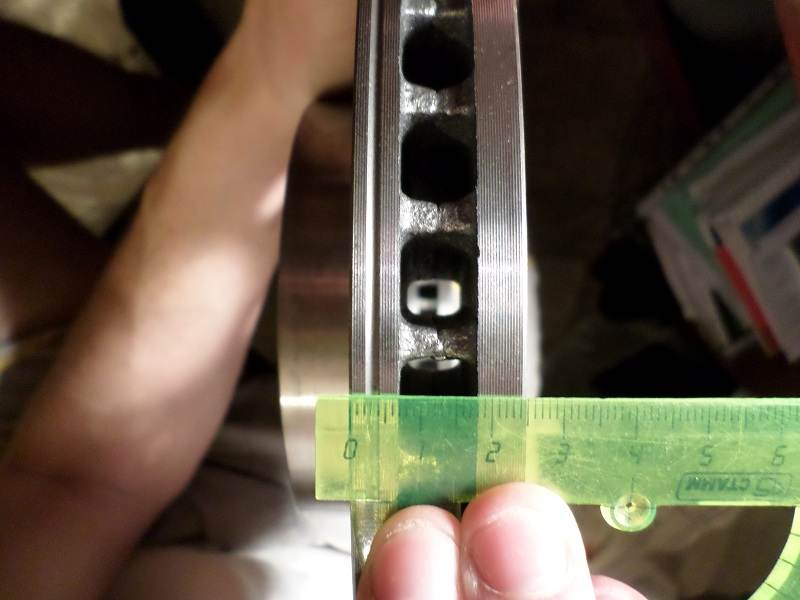

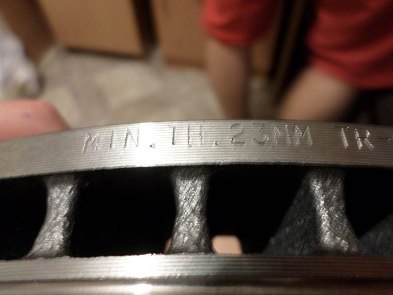

Заказал TR-96 (exist выдал этот номер). Надеюсь подойдут, на форуме много споров насчет размеров дисков. Так и не понял, какой правильный. Толщина диска вроде бы 25 мм (или 24 мм). Смотря как мерить (см.фото). Написано на диске (см.фото) Min.TH. 23мм. - это максимально допустимый износ что ли ? Скидываю фото, может кому будет интересно, как они выглядят.
Комментарий к файлу: Сделано в Японии...

Комментарий к файлу: ... но инструкция только на немецком :)

Комментарий к файлу: TR-96

Комментарий к файлу: MIN.TH.23mm

Да,23 мм-это минимальный допустимый износ.Новые диски 25 мм.
