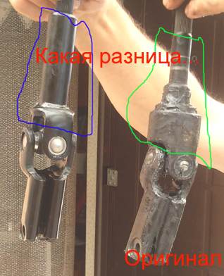

Всем привет!!!
Вот я как-то купил летом карданный вал "Sat ST-45260-20441",по применяемости в "Экзисте", он идёт на Калдину. Поставил,и в первые дни ощутил закусывание руля в крайнем правом положении.Кроме того,пришлось разрезать,отрезать, и придумывать что-то для резинового уплотнителя между моторным отсеком и рулевой колонкой,салоном, ввиду конструктивной разницы детали. См.фото:
На данный момент закусывание прошло,видимо со временем уравнялось и встало на своё место,но всё-же, штатное резиновое уплотнение пострадало.
Однако, должен признать, все остальные звуки,как при неисправной рулевой рейке по кочкам пропали.

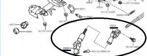

а рулевой карданчик и крестовина рулевого вала - это одно и то же ?)
Toyota Carina E, 1993г. Япония. 4A-FE 1.6. GLI. Новосибирск.
СообщениеДобавлено: Пт янв 15, 2016 11:12 am
Leon_Kennedy
Крестовина стоИт в рулевом карданчике.
СообщениеДобавлено: Пт янв 15, 2016 11:36 am
Сообщения: 4546
Leon_Kennedy
Крестовина стоИт в рулевом карданчике[/quote]
Смотри выше рисунки, добавлено 27.11.2015
Крестовина.jpg [ 32.36 КБ | Просмотров: 15534 ]
СообщениеДобавлено: Пт янв 15, 2016 2:34 pm
Зарегистрирован: Сб ноя 14, 2015 8:34 am
Сообщения: 76
Откуда: Новосибирск
Машина: Carina E, 1.6, GLI
спасибо. Просто странно, что на japancats нельзя узнать номер для крестовины рулевого вала, его нет ни в списке, ни на картинке. Есть номер только на "вал карданный рулевой", стоит дорого. а по поводу номеров на крестовины рулевого вала, которые скидывали на форуме - не ясно, пойдет ли на моё авто.
кард вал.jpg [ 34.27 КБ | Просмотров: 15518 ]
СообщениеДобавлено: Пт янв 15, 2016 2:42 pm
Всем подходит, почему думаешь что тебе не подойдет?,
там два числа в номерах крестовин, 16 это диаметр чашки, и 38, 39, 40
это расстояние между кромками противоположных чашек, чем меньше
последнее, тем проще закернить (зафиксировать) в карданчике.
