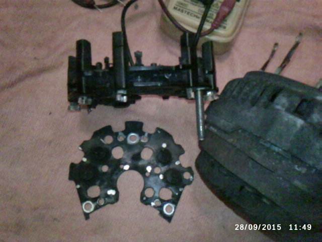

AkiriS писал(а):
Если что-то не так или меняешь или ремонтируешь и обратно всё соединяешь и припаиваешь и всё
Есть
и у меня экспериментальный ген-р.Но я не представляю , как там эти диоды заменить :shock:
А какие диоды подходят,не в курсе? Что спрашивать в магазине .У меня ген-р Бош ,а ты реставрируешь Денсо, я правильно понял :) . О, что нашёл: Cargo 231409 Диод ,231410.
генератор 005.jpg [ 66.68 КБ | Просмотров: 14560 ]
http://www.carina-e.ru/viewtopic.php?p=450177 тут есть немного ответов, но не на все.
Я бы просто купил аналог диодного моста и не парился. :)
Я купил недавно денсовый, у него тоже проблема или с регулятором или с диодным мостом. И остался старый бош, который приказал долго жить, но там скорее всего проблема в регуляторе.
Хочу и его сделать, что бы иметь запасной.
