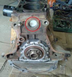

wAnTed писал(а):
в районе левого колеса
Точно левого?,
там самое ближайшее, это шланги на радиатор отопителя, если ни чего нештатного нет,
ГБО, подогреватель :du_ma_et: , в принципе по корпусу коробки может и к колесу утекать,
вспомнил еще случай, у кого то из форумчан, прогнила заглушка в блоке, со стороны КПП,
подошла от ВАЗа кажись, вот эта:
Заглушка.jpg [ 171.34 КБ | Просмотров: 5616 ]

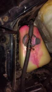

Может кто сталкивался, и решал такую проблему.
Уходит антифриз, уже не доливаю в расширительный бачек. за пару дней с отметки MAX до отметки MIN. Весь бочек расширительный с крышкой в антифризе.
Газы не проходят. Проверял так. На прогретой машине крышку окунул в стакан, ни каких пузырьков. не наблюдал.
П.с компрессия в норме, выхлоп чистый, обороты ровные
432511.jpg [ 37.69 КБ | Просмотров: 5544 ]

Серрегга
Попробуй продуй воздухом (на каждой АЗС) заборник из расширительного бачка и дренажный канал (шланг за бачок выходит)

levsha2010 писал(а):
Серрегга
А толку? Когда фоткал, решил подуть в трубку которая за бачек на ружу. Воздух выходит с внутреней стороны крышки.( Там отверстия)

Инженер-реставратор
Сообщения: 1672
Машина: Toyota Carina E ГТИ
ZOORG
Мне кажется дело в самой крышке расширительного бочка. Завтра попробую сфоткать и продуть как levsha2010 как сазал. Там отверстие есть может оно резинкой закрыто вот и травит!
