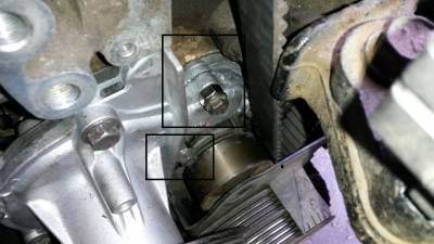

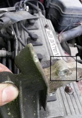

Вниманию владельцев 7A FE.
При установке помпы GMB GWT-86A в тойотовский корпусы есть очень гадкая ловушка. Под некоторые болты из тех, которые идут на 12, в заводской помпе есть некий пъедестал. Видно, что на фото обведена некая подставка для этого болта.
Что же касается помпы от GMB, там этой подставки нет, в итоге болт, из-за своей длинны выходит с обратной стороны помпы, упирается в блок, и при дальнейшем закручивании отодвигает помпу от ГБЦ.
Лечится подкладыванием гайки под головку болта.

А если взять болты покороче?
 Заголовок сообщения: Re: Замена помпы на 4a-fe
СообщениеДобавлено: Сб апр 18, 2015 9:36 pm
Сообщения: 2765
Репутация: 124 [ ? ]
Двигатель: 7A-FE lb
Можно и так, главное не закручивать болты дальше, удивляясь, почему так плохо идет. Я так у себя крышку помпы сломал, да и наверно легко еще отделался
