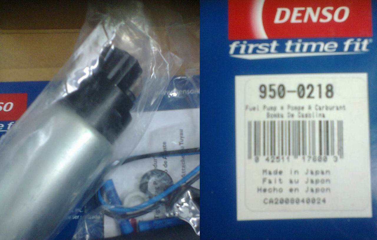

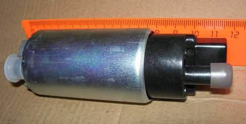

Похоже, у меня всплывает тема бензонасоса...
Почитал форум - ставили Bosch 0 580 454 001, а у него по кроссу идёт Denso DFP-0106.
Цена вопроса в Экзисте - 1700 руб.
Приобрел Денсовский, ещё не ставил.
Предварительно размеры насоса: длина (габарит) 111мм, диаметр 38мм.
Похоже, что он чуть короче "родного" у того на одной из замен указан габарит 119. Там, вроде, можно верхней трубочкой подкорректировать.
Результаты сообщу.
UPD 06-11-14
Сделали мне переходнички "широкие мамы" - "узкие папы" из провода с фторопластовой изоляцией (так надёжнее, считаю), положил их вместе с бензонасосом в бардачок.... и забыл до вчерашнего дня.
Переходники (2 шт) нужны потому, что клеммы у насоса шириной примерно 5 мм, а дырочки на фишке питания шириной примерно 2мм. И те, и другие продаются в любых автомагазинах и магазинах радиодеталей.
Спаяно, надета термоусадка.
Вчера машинка отказалась заводится, после пинания по колесу, проверки искры утащил в сервис, где выложил свой комплект для замены бензонасоса и через пару часов авто было снова в рабочем состоянии.
Сам не менял, но ремонтники сказали, что никаких проблем по установке Денсовского насоса не было.
Главное - не перепутать полярность питания при подключении.
Всё-таки бензонасос от Денсо мне кажется более "правильным", чем десяточный.... ;-)

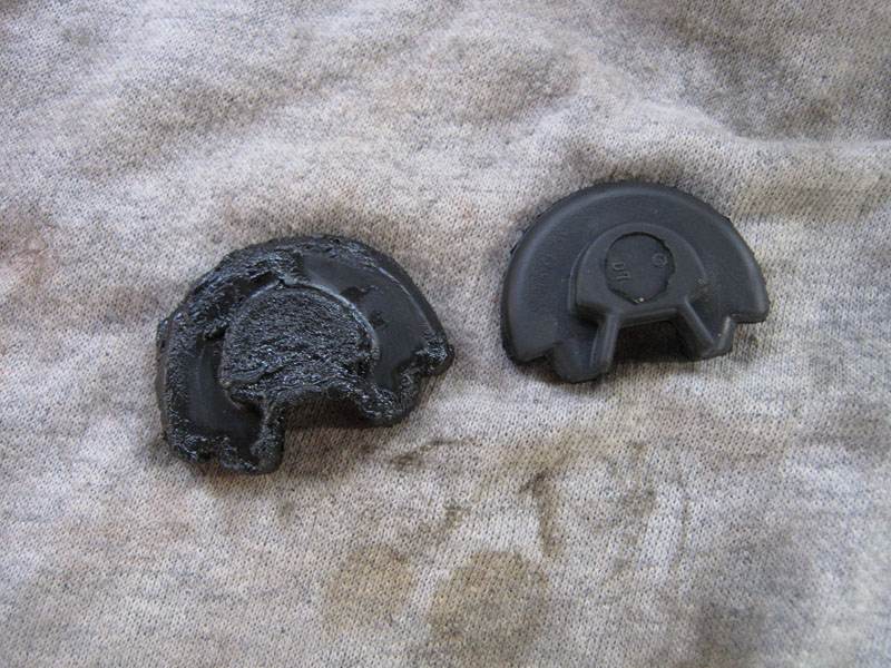

спрошу в этой теме, хоть и к 10 точному бензонасосу не имеет отношения.
Появилась сильная детонация при езде на бензине, на газу все отлично. Сегодня снял бензонасос, сетка вся забита, резинка которая уплотняет бензонасос снизу в кронштейне имеет поплавленный вид, при прикосновении пальцем начинает разлазиться и на пальце следы как от мазута. Вопрос - эту резинку нужно менять при каждой замене сетки, или это мне так с бензином темоядерным повезло?) Поменял сетку, детонация пропала(не катался еще, но на месте детонация раньше была, сейчас нет). Резинку заказал новую. Резинка имеется ввиду как на фото.
 Заголовок сообщения: Re: бензонасос с 10-ки
СообщениеДобавлено: Чт сен 17, 2015 11:07 pm
Сообщения: 731
Откуда: г.Брянск
Машина: Карина Е 2.0
R-tem
А мне казалось, что эта резинка вечная... Она недорогая, поменяй. И не заправляйся больше на той заправке :)
--Дензо насосы с буквами в номере -китайского производства , а ВОШ скорее всего немецкий, так что мнение неоднозначное .
Япповский дензо не имеет букв в номере .(во всяком случае-на японцев)
-так и есть . Видно присадку в бак леванули термоядерную или бензин паленый

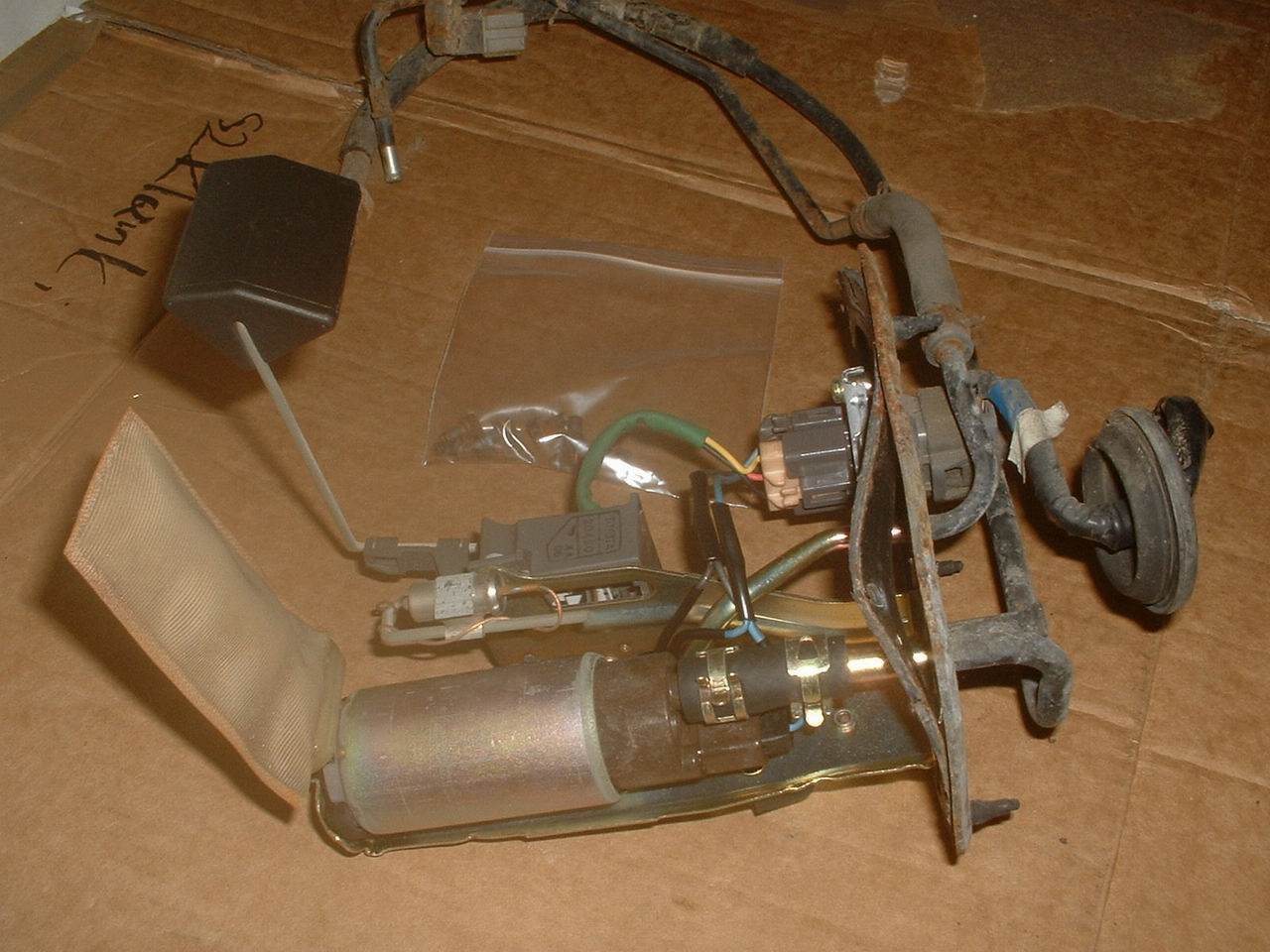

Krauf 770044W бензонасос электрический. С фишкой для подключения,чтоб не колхозить клеммы и сеточкой в комплекте идет.
Два уже ставил клиентам,не гудит сильно. Сейчас третий лежит.
http://www.exist.ru/Img.jpg?Key=2205/F7 ... thodType=8
На давление не смотрим,это лажа,на стенде стоял на промывочном давил под 5 атмосфер
Хотя сеточка на Карины не лезет,запамятовал... Чуть длиннее. На RAV4 как раз ;)
Сеточка не лезет в бак, или в месте где на насос одевается? У меня валяется такой насос, я с него сейчас поставил сетку, немного туговато резинка эта поплавленная на насос с этой сеткой налезла, вот думаю с новой резинкой станет ли эта сетка? В бак нормально влезла.
сеточка по-любому в бак влезет , она ж эластичная ,а будет цеплять за поплавок или нет - хрен знает

Если верить надписям на коробке, то Denso DFP-0106 произведен в Нидерландах, подразделением Denso Europe
Бортжурнал моей машины
Одо-дневник
СообщениеДобавлено: Пт сен 18, 2015 8:27 am
Сообщения: 1413
Машина: TOYOTA CALDINA ST191
А написано made in japan!

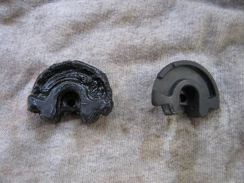

СообщениеДобавлено: Ср сен 23, 2015 6:15 pm
сегодня поменял резинку, сделал пару фото.
IMG_9648.JPG [ 185.96 КБ | Просмотров: 9994 ]
IMG_9649.JPG [ 179.62 КБ | Просмотров: 9994 ]

Нифигасе) Менял сеточку у себя - по всей видимости я первый туда залез(нетронутые шлицы) за 15 лет. Так и после этого резиночка была как новая. Видать бензин совсем ахтунг был в какой-то момент.
