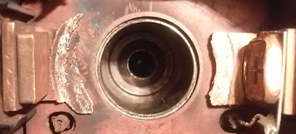

Стартер на дизеле 2С.
~20000 срабатываний за 20 лет и вот результат - "Не крутит стартер". :)
Симптомы: заводится "через раз", как бы плохой контакт на клеммах или слабый АКБ.
Был куплен рем/комплект - типа аналог, но пригодились только контакты (Они похожи :) , остальное - в копилку ненужных вещей. :) ) Точнее один, т.к. второй, стоящий на стартере, практически "новый".
Фото всё поясняют.
Комментарий к файлу: Вот они - годы и законы физики.
20150829_221850-1.jpg [ 96.95 КБ | Просмотров: 13143 ]
Комментарий к файлу: "Большая разница"
20150829_223513-1.jpg [ 129.45 КБ | Просмотров: 13143 ]
Комментарий к файлу: Очень большая разница.
20150829_223722-1-1.jpg [ 91.51 КБ | Просмотров: 13143 ]
Комментарий к файлу: Аналог
20150829_224605-1.jpg [ 77.97 КБ | Просмотров: 13143 ]
Олег.
