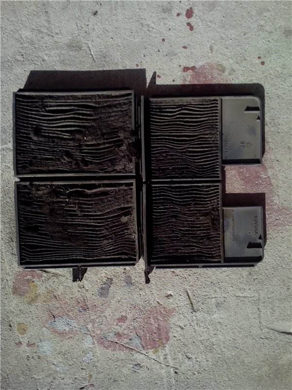

Пока рано говорить, у мотористов еще не был. Если приводить в идеал и кузов, думаю рублей 60. Первое что сделал сегодня почистил ковер в багажнике и выкинул старый салонный фильтр, который больше напомнил инопланетное существо :D оригинал ТОЙОТА.... Самое интересное что после всех манипуляций заработал тахометр :o ... Он в принципе работал, но только после 4х тысяч. А теперь показывает как надо. Похоже каринке понравилось )))
