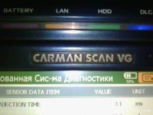

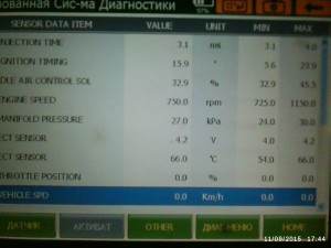

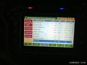

кнопки 018.jpg [ 152.71 КБ | Просмотров: 18327 ]
кнопки 015.jpg [ 111.97 КБ | Просмотров: 18327 ]
кнопки 014.jpg [ 163.17 КБ | Просмотров: 18327 ]
СообщениеДобавлено: Пн сен 14, 2015 1:44 pm
Сообщения: 626
Откуда: Барнаул
Машина: Carina E LiftBack
Двигатель: 7A-FE МКПП
kizia227
Маловато параметров на сканере, вроде как ни слова о обратной связи с ДОС датчиком. Хотя 4.2v это может быть о нем? И время впрыска прям как у меня, а у меня вроде как ДОС не але, по крайне мере при езде отключается, и скорее всего программа работает по резервным картам. Может быть у тебя так же?
з.ы. по букварю проверял, датчик живой... но почему то отключается при езде, и вроде как при длительном торможении двигателем...
СообщениеДобавлено: Пн сен 14, 2015 2:22 pm
Сообщения: 405
Откуда: Москва ВАО
ДОС показывало бедная-богатая-бедная-богатая.... Толян сказал , что всё работает. А как на этой программе? Ещё не собрал провод .Есть ноутбук с 8 виндой ,поэтому и интересовался.

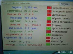

Купил переходник AM/COM ORIENT UAS-002, адаптер USB to RS232 DB9M .На установочном диске драйвера для висты под всеми названиями (8,7,XP ...) В яндексе наколдовал драйвера .Всё заработало на 8-ой винде.
1.ctr [23.17 КБ]
диагностика 009.jpg [ 200.19 КБ | Просмотров: 18148 ]
