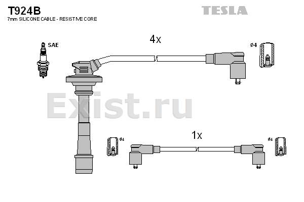

Вроде во эти не подойдут,рис.4?

Он самый.

В смысле,рис.1 то,что надо для Бош?

Рис.1, то что надо...

Подтверждаю, что на замену проводов с фишками на рисунках ниже, подходят Tesla T924B. Квадратные головы.
Вот человек поставил Тесловский комплект на Бош мотроник,в его сообщении и фото фишек есть.Ходил кто-нибудь по моей ссылке,читал его сообщение?

1 мама-мама все клеммы (на свечи и на крышку трамблера ) T924b Tesla ,90998-99002
2 мама-папа -на свечи мамы ,на крышку-папы (волшебный наборчик) 19101-02H00
второй вариант есть Тесла,но номер надо проверять
