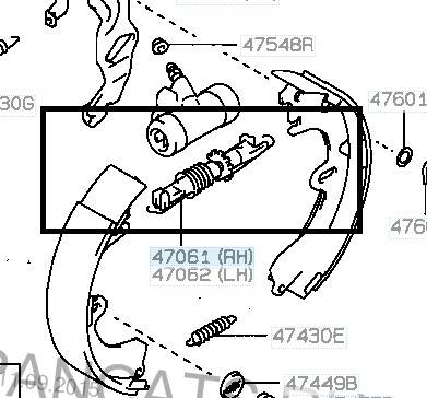

Да, тут тема не о тормозах, но раз уж зашел разговор, вот схема заднего барабана.
1.jpg [ 54.07 КБ | Просмотров: 30631 ]
Вот эту штуку, что я обвел, я называю подводкой. Она стоит прямо под цилиндром, и каждый раз при разводе колодок цилиндром, она, при возможности, тоже разводится.
Думаю, что ручник на нее влияет в минимальной степени, т.к. трос ручника крепится к нижней части колодок. Даже если год не пользоваться ручником в принципе, это никак не должно сказаться на эффективности барабанов от нажатия ногой.
и находится в рабочих цилиндрах.
Разбирал задние цилиндры. Ничего, кроме двух поршней я там не нашел.
Там между поршнями должна быть пружинка. Типа чтобы зазоры убирались.
 Заголовок сообщения: Re: Бокс №408
СообщениеДобавлено: Пт сен 11, 2015 12:22 am
Сообщения: 2765
Репутация: 124 [ ? ]
Двигатель: 7A-FE lb
Черепашка-ниндзя
Согласен, в книжке пружинка нарисована, видимо запамятовал.
СообщениеДобавлено: Пт сен 11, 2015 12:25 am
Развод колодок цилиндром этой штуке по барабану.
наоборот, в максимальной степени. Не надо думать, надо снять тормозной барабан и попросить помощника подёргать за ручник, а самому посмотреть на то, что будет происходить с "этой штукой". А происходить с ней будут интересные вещи, если она конечно не закисла насмерть по резьбе, соединяющей две её половинки, и все остальные детали системы имеются в наличии и стоят на своих местах (на выделенном фрагменте рисунка, кстати, этих деталей нет).
Mr_Nuke писал(а):
...трос ручника крепится к нижней части колодок
А вот это действительно чушь. Трос ручника вообще не крепится непосредственно к колодке. Ни сверху ни снизу. Там промежуточная деталь есть, которая как раз завязана на работу "этой штуки", автоподводчика то бишь.
А разрезные кольца, стоящие за поршнями (или скорее болтающиеся на вынутых поршнях)?

То, что ты описал, мне напомнило конструкцию самоподводящихся рабочих цилиндров ВАЗа, там ход поршенька ограничивается пружинной втулкой, которая "ползет" внутри цилиндрика по мере износа колодок. На Тойоте таких не припомню.
По автоматической регулировке распорной планки (UPD) на британцах мое представление следующее:
Собачка, которая цепляет за храповый зуб гайку планки и удлиняет планку, может это делать только тогда, когда она поворачивается на своей оси на достаточный угол. А поворачивается на оси она тогда, когда между распорной планкой и колодкой появляется достаточный зазор при "разведении" колодок цилиндром.
При работе ручником между планкой и колодкой зазора никакого нет, потому что планкой они и разводятся. Собачка не шевелится, гайку не цепляет и не поворачивает.
СообщениеДобавлено: Пт сен 11, 2015 1:24 am
При затягивании ручника собачка поднимается. При отпускании ручника собачка опускается. Провернуть храповик она в этом случае может при двух условиях: 1) была поднята на достаточный угол чтобы перескочить на следующий зуб храповика (действительно при достаточном для этого зазоре, вызванном износом колодок); 2) резьба распорной планки не нагружена натянутым тросом ручника, - это произойдёт в том случае, если при отпускании ручника колодки "сядут" на поршни цилиндра раньше, чем вернётся в исходное положение скоба (полумесяц) ручника, т.е. опять-таки при достаточном зазоре (читай - "износе", на величину которого как раз и надо увеличить длину планки для его компенсации). Можно облегчить системе жизнь, отпуская ручник при нажатой педали тормоза - тогда колодки как бы "сядут" ещё раньше (точнее они останутся на месте, поджатые поршнями), а собачка легко провернёт храповик на ненагруженной распорной планке. В общем мы так и поступаем: нажал на тормоз, остановился, затянул ручник. Надо ехать - нажал на тормоз, отпустил ручник, отпустил тормоз - поехал. На выделенном месте система и отрабатывает при условии достаточного износа.
Fidel писал(а):
...ход поршенька ограничивается пружинной втулкой... На Тойоте таких не припомню.
Возможно и перепутал, но в любом случае эта системка там есть, и работает по такому же принципу, возможно несколько отличаясь способом технической реализации.
Да, третье условие для нормальной работы автоподводчика - не изношенная и не закисшая от старости и грязи резьба распорной планки. Впрочем, чуть выше об этом уже упоминал.

Мы точно об одном и том же?
2015-09-11 01-09-46 Автозапчасти Toyota - электронный каталог запчастей - Mozilla Firefox.png
2015-09-11 01-09-46 Автозапчасти Toyota - электронный каталог запчастей - Mozilla Firefox.png [ 180.19 КБ | Просмотров: 30565 ]
