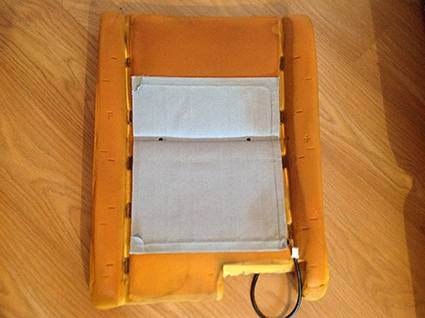

В задние сиденья я поставил подогрев Емеля от компании "Теплодом"(не реклама! :) ) из старых запасов- еще с угольными нагревательными элементами :) Передние сиденья я поставил уже с заводскими подогревами от Авенсиса, к штатной проводке еще не подключал, схему найти не могу, знакомый электрик с Тойота-Моторс ничего подсказать не может-говорит "бери тестер, запасайся предохранителями и действуй методом "тыка"" :D
image.jpg [ 83.38 КБ | Просмотров: 15156 ]
image.jpg [ 87.12 КБ | Просмотров: 15156 ]

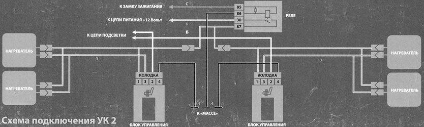

Близится зима и тема снова приобретает актуальность!
У меня имеются нагревательные элементы емеля УК2, и родные кнопки. Готов на любые переделки, хочу сделать два режима. Перечитал форум, понял, что УК2 бывают старые и новые, т.е те, которые можно параллельно, и которые нельзя.
У меня схема вот такая.
2.jpg [ 39.43 КБ | Просмотров: 15101 ]
Я правильно понимаю, что эти товарищи, соединены параллельно, и при соединении последовательно им ничего не будет, а значит, они очень хорошо впишутся в штатную схему?
Готов перепроверить.
а чтобы понять сгорит он или нет, надо просто померить сопротивление подогревов. если у емели оно как у оригинала - смело можно делать родную схему, а если оно меньше намного - тогда придется делать только один режим подогрева.
Пойду сегодня мерить сопротивление. Какое у оригинала?

СообщениеДобавлено: Ср окт 07, 2015 12:55 am
Сообщения: 983
Откуда: Украина.Днепр
Двигатель: 4A-FE,LB
Это и есть омы. А закороченные щупы прибора что показывают.

СообщениеДобавлено: Ср окт 07, 2015 7:39 am
Сообщения: 1229
Откуда: Бердск, Новосибирск
Mr_Nuke
Повезло, у тебя старой версии. У меня новой, я пытался подключить их к штатным кнопкам с сохранением алгоритма родного, но так ничего и не вышло :(

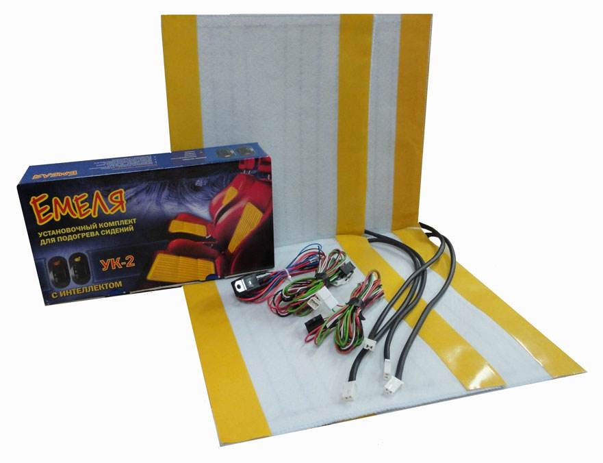

СообщениеДобавлено: Ср окт 07, 2015 10:33 am
их по внешнему виду легко распознать.
Нашел фотки, у меня однозначно старый. Только задумываюсь, почему такое сопротивление.
Комментарий к файлу: старый
old.jpg [ 74.68 КБ | Просмотров: 14946 ]
Комментарий к файлу: новый
new.jpg [ 203.47 КБ | Просмотров: 14946 ]
