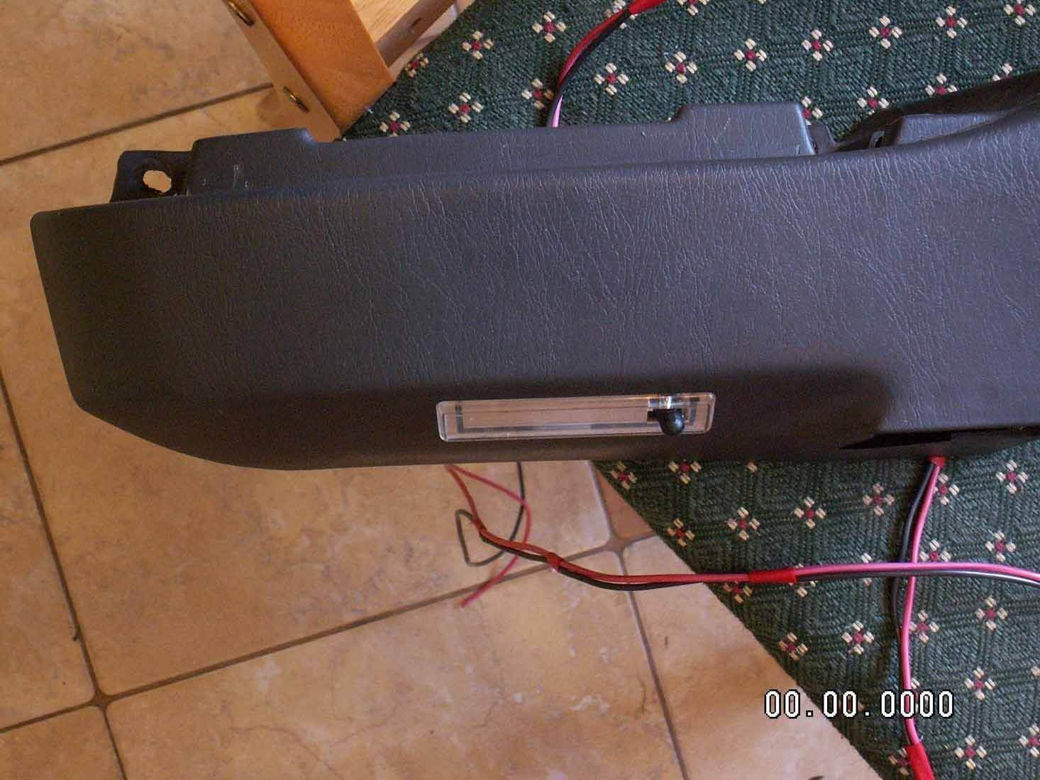

вот что я намутил
фонарики это задняя подсветка номерного знака от калины
поставлю на авто и сфотаю как светить будет

Непонятно, а куда ты их прикрепил? Сфоткал бы всю обшивку целиком с палафоном

а что за фонарики, очень достойно получилось. В темное время как раз куда надо и светят. + Можно в заднии двери вмонтировать при большом желании.

вот так видно

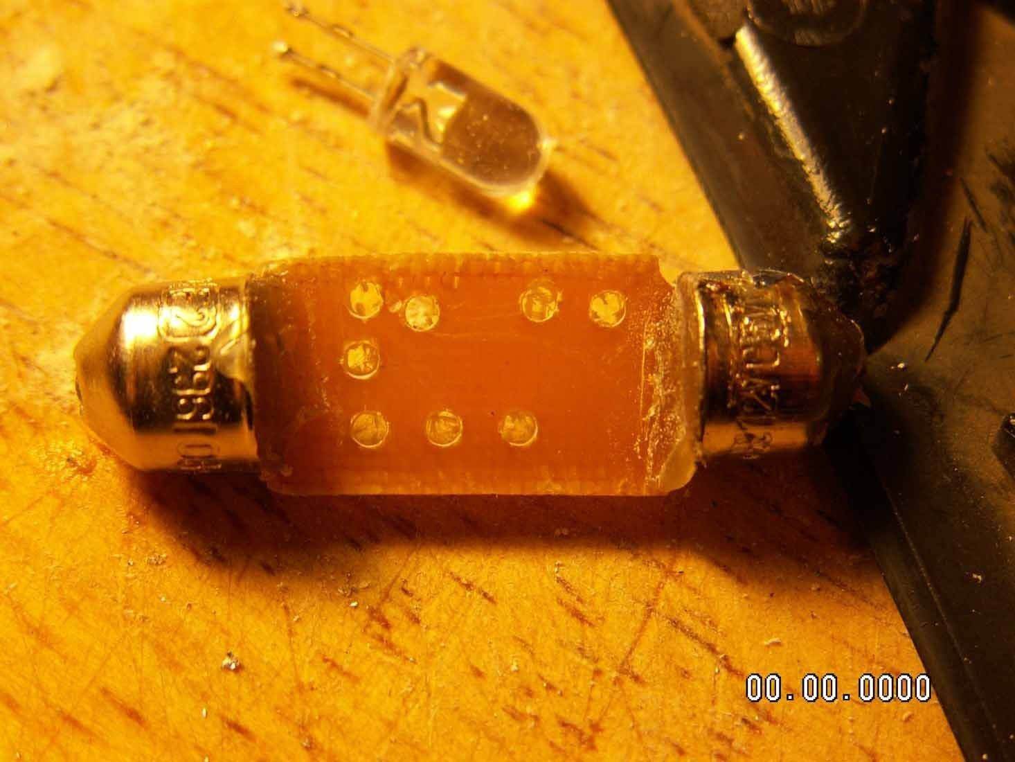

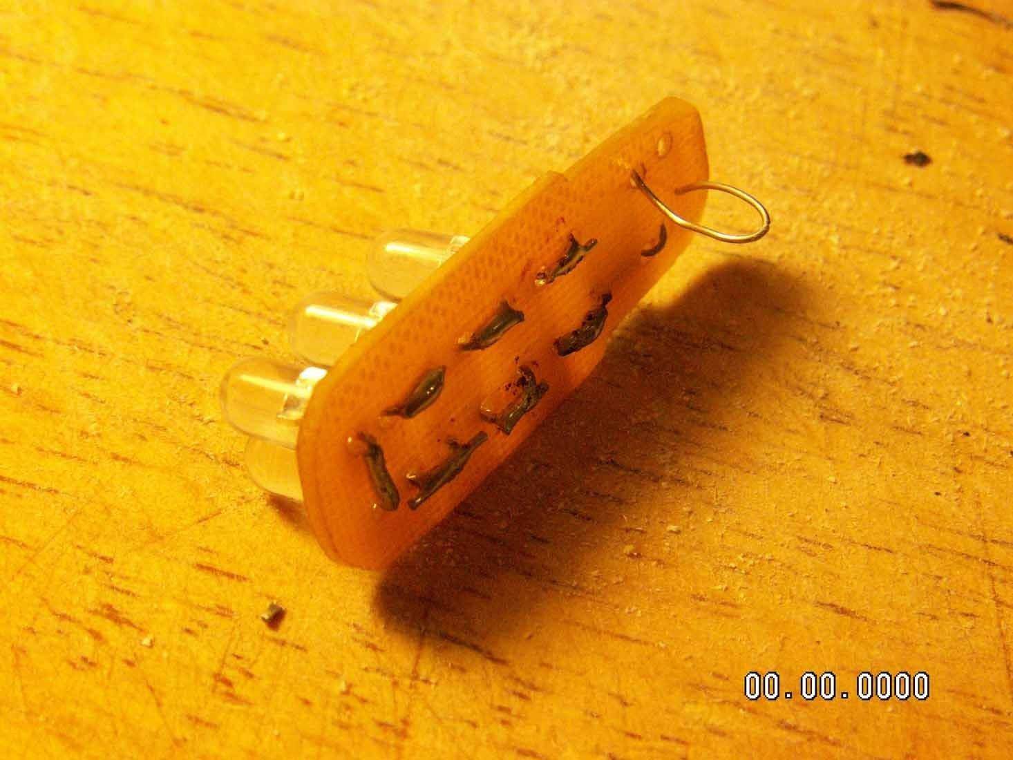

Я добавлю от себя. :)
Светильники от ВАЗа, диоды последовательно 30мА + сопротивление на 150 Ом
Я запарился с последовательностью фоток, как не парился получается все наоборот :D
Комментарий к файлу: Лампа для заднего светильника
PICT4292.JPG [ 99.5 КБ | Просмотров: 6884 ]
Комментарий к файлу: Плата для диодов
PICT4285.JPG [ 106.07 КБ | Просмотров: 6882 ]
PICT4284.JPG [ 103.59 КБ | Просмотров: 6882 ]
PICT4300.JPG [ 103.63 КБ | Просмотров: 6885 ]
Комментарий к файлу: Разбираем стеклянную лампу и изготавливаем такую хрень
PICT4301.JPG [ 82.33 КБ | Просмотров: 6884 ]
PICT4302.JPG [ 106.78 КБ | Просмотров: 6884 ]
PICT4303.JPG [ 150.62 КБ | Просмотров: 6880 ]
PICT4306.JPG [ 126.36 КБ | Просмотров: 6891 ]
PICT4361.JPG [ 82.05 КБ | Просмотров: 6886 ]
PICT4364.JPG [ 120.06 КБ | Просмотров: 6884 ]
Комментарий к файлу: Результат
