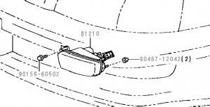

Ребзя, подскажите по крепежу! на 2 туманки я правильно понимаю надо 4 болтика и 4 клипсы? с клипсами понятно, а болтики за счёт чего держат ПТФ, винтом вгрызаются в ухо туманки?
Туманка предварительно вставляется в клипсы и двумя болтами крепится к рамке ПТФ.
 Заголовок сообщения: Re: Противотуманные фары
СообщениеДобавлено: Пн авг 24, 2015 3:13 pm
птф если мне не изменяет память крепится одним болтом к рамке
а вот сама рамка крепится по моему двумя болтами к бамперу
