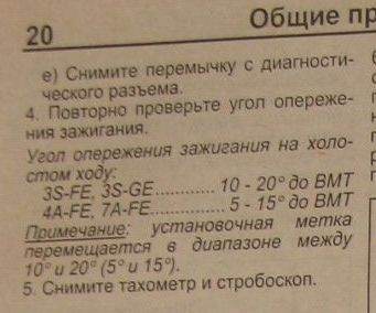

СообщениеДобавлено: Вт сен 01, 2015 7:57 pm
Сообщения: 77
Откуда: Киров
Угол Опережения Зажигания проверяется стробоскопом
Добавлено спустя 10 минут 22 секунды:
из книги
уоз.jpg [ 122.6 КБ | Просмотров: 5537 ]
уоз2.jpg [ 18.96 КБ | Просмотров: 5537 ]

Можно механически выставить 10 или 12 градусов. разным моторам "нравится" разный угол. Рекомендуется 10 градусов.
Делается эта процедура при снятой крышке трамблера и бегунке. Внутри тромба вы увидите 4 зубца ротора и 2 зубца статора. Выставив коленвал в 10 градусов по шкиву, совместите зубцы ротора с зубцами статора. Итоговая погрешность будет невелика.

2. Угол опережения зажигания все-таки проверить со скрепкой в диагностическом разъеме и проверить его изменение при нажатии на газ. Тут без стробоскопа не обойтись. По-моему представлению УОЗ меняется мозгами в зависимости от того насколько открыта дроссельная заслонка (проверить ДПДЗ).

Будете делать, обратите внимание, как стоят зубцы ротора по отношению к зубцам статора. Мож ремень ГРМ до кучи на зуб-другой сместился. Обычно, в среднем положении трамблера получается 10 градусов плюс-минус 2 градуса. Если ремень смещен на 1 зуб, то тромб надо будет выкрутить почти до упора в сторону несовпадения метки на распредвалу.
