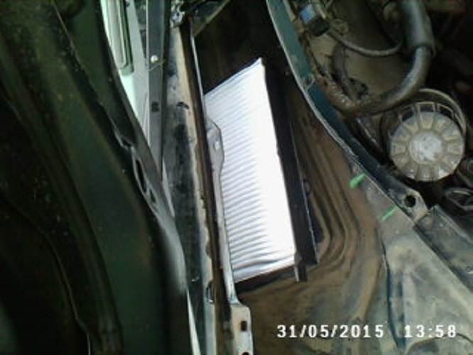

Сделал себе в прошлом году тюнинг-шмунинг салонного фильтра(колхоз).Из соображений,что у всех немцев с\фильтр всегда стоят до моторчика печки, даже на таз-клюкве под капотом, прилепил штатную рамку с\фильтра от цивика (с доработками-заклеил свободное пространство).Заказал TSN 9.7.245 Фильтр салона, пришло 2 штуки. Сейчас всё г...но и листья остаются на фильтре .Раньше ставил штатный салонный фильтр, под капотом была сеточка от комаров,но когда залез в моторчик печки и обнаружил столько г... в воздуховодах,то появилась мысль поставить какой-нибудь фильтр до моторчика печки.У современных машин с\фильтр стоит под бардачком или под капотом , до моторчика.

Дует так-же,как со штатным.Вчера залез туда посмотреть,что за лето накопилось, продул и поставил обратно.10-15 минут ушло на это.(не было под рукой нового фильтра)

Я понял про надрывность. Да было , когда искал ,подбирал фильтр,резал разные фильтра ,ставил и был и звук флага на ветру и надрывность.Но когда поставил нормальную рамку(от хонды) всё наладилось на любой скорости вентилятора печки.
