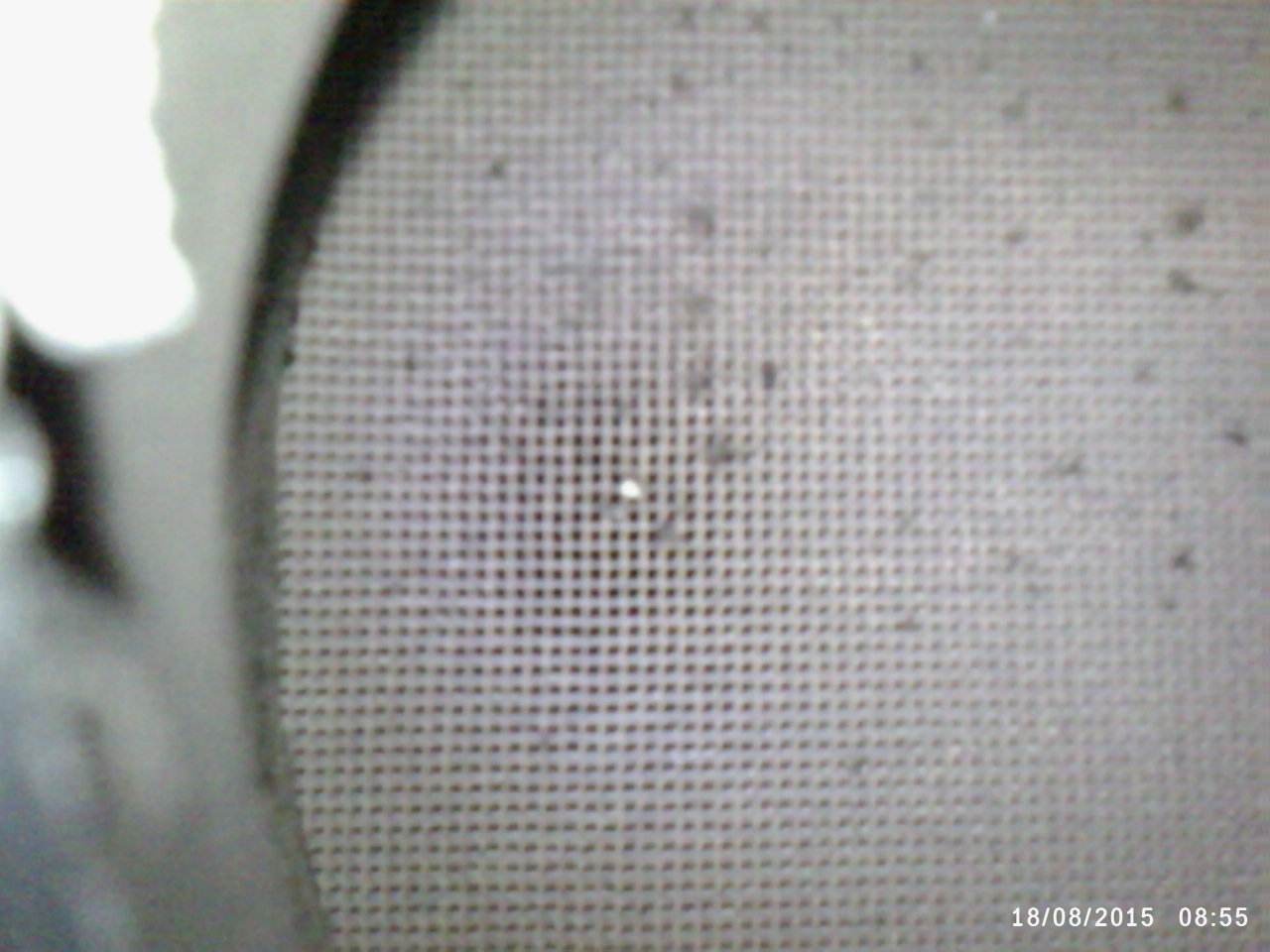

а с чего решил что кат не забит?
-лампочка с той стороны горит
 Заголовок сообщения: Re: выхлопная система
СообщениеДобавлено: Пн авг 17, 2015 9:46 pm
Сообщения: 405
Откуда: Москва ВАО
Сейчас катализатор отпилен и видно 5 битых пикселей. А лампочкой светил ,когда был в раздумьях-удалять или нет. Ещё обнаружил подсекание на выпускном коллекторе, он уже был проварен раньше, до меня.
