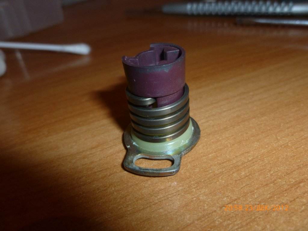

Я на своем бошмотронике разбирал несколько раз уже дроссельную заслонку и чистил её тщательно , пружинка была . Как я понял из мануалов холостым ходом управляют два узла , это магнитный клапан и биметаллическая пружина , два узла походу для большей надежности . Если магнитный клапан работает исправно , то биметаллическая пружина по факту не нужна . Из мануалов я так понял .
Вон как на фото такая у меня
P1020102.jpg [ 87.83 КБ | Просмотров: 8141 ]
СообщениеДобавлено: Вс авг 16, 2015 10:38 pm
Сообщения: 4547
Artem23
Привет,Артём!!
Именно это я и читал,что два независимых друг от друга,для подстраховки на выход из строя одного из них,в общем два узла:1) зависит от температуры ОЖ-(механическая часть) срабатывает биметаллическая пружина,2) зависит от показаний датчика температуры ОЖ на ЭБУ(электрическая часть).И тем не менее при работающей электрике,решать ей,электрике.
на моей стоит просто металлическая заглушка с двумя усиками---как бы ограничителями...там пружинке и места встать негде...может на 97 годе ее ставить перестали...хотя патрубки от системы охлаждения на корпус кхх есть...

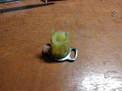

 Заголовок сообщения: Дроссельная заслонка 4AFE 1,6 ?
СообщениеДобавлено: Чт апр 26, 2018 10:45 pm
Зарегистрирован: Пн окт 23, 2017 7:43 pm
Сообщения: 15
Всем доброго времени суток!На электромагнитном клапане дроссельной заслонки отсутствует термопружина,стоит вот такое чудо(на фото ниже).И регулировке зазор можно выставить,но только с другой стороны.ТАКОЕ МОЖЕТ БЫТЬ?
IMG_20180426_212326[3].jpg [ 93.27 КБ | Просмотров: 7645 ]
IMG_20180426_213334[2].jpg [ 88.88 КБ | Просмотров: 7645 ]
