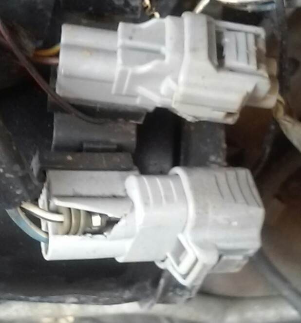

l_denis
Посмотри рядом с разъёмом наличия воды в фильтре может быть фишка с заглушкой на подогрев топлива. У меня есть.
20150814_165410-1.jpg [ 59.58 КБ | Просмотров: 6625 ]
Олег.
 Заголовок сообщения: Re: +12V после запуска двигателя
СообщениеДобавлено: Пт авг 14, 2015 5:59 pm
Сообщения: 1747
Машина: Carina FF (CT190)
Двигатель: 2C
pul752, Есть такой разъём.
А там постоянный плюс? или только по температуре?
СообщениеДобавлено: Пт авг 14, 2015 6:01 pm
Сообщения: 2504
Двигатель: 2C АКПП (3S АКПП)
Он постоянный. А подогрев по вакууму в системе питания включается, если есть чему включаться. :)
Олег.
