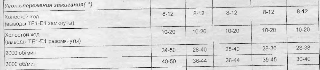

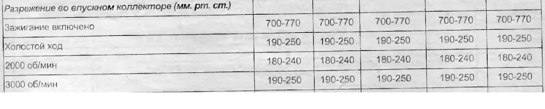

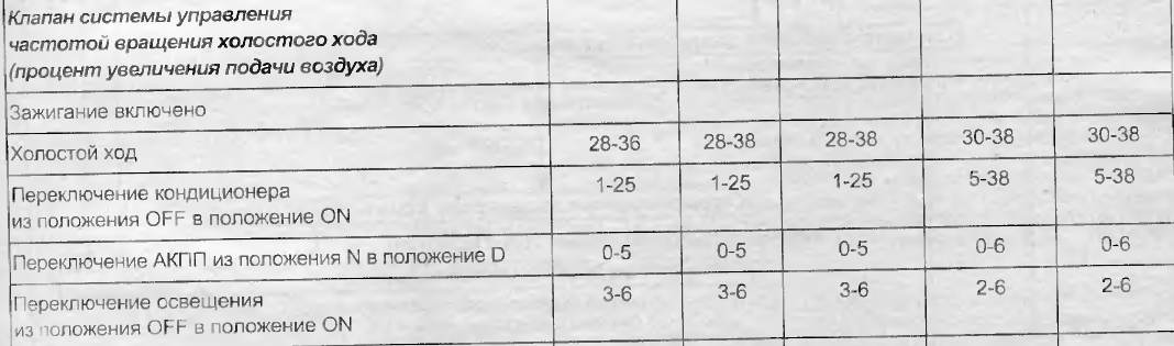

Сегодня нарыл очень интересную табличку по длительности впрыска:
Добавлено спустя 4 минуты 18 секунд:
и еще по опережению зажигания:
Добавлено спустя 6 минут 24 секунды:
и еще

Посмотрел я твой лог...
У тебя время открытия форсунок на ХХ большее, лямбда фиксирует богатую смесь, обороты великоваты...
Для начала проверь давление со станции и в рампе.
Выше я выкладывал картинки, первый рисунок как раз с нормативами времени открытия форсунок...

КХХ у тебя открыт на 24-26% хотя норма 30-40% на ХХ - соответственно комп немного зажимает воздух...
Если посмотреть мой лог то увидишь тоже самое с КХХ, но я регулировал винт на дросселе (так как у меня обороты низкие были). Я думаю что длительность открытия форсунок большая из за недостаточности давления станции...
