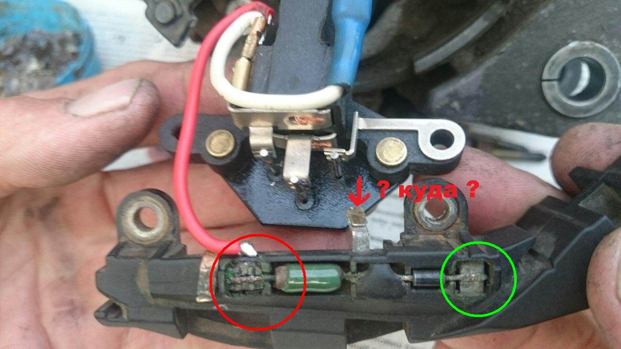

нужна помощ
прочитал весь блог раза три
разобрал свой бошовский генератор
прозвонил всё что можно
итог ни хрена не понимаю

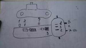

что куда припаять ?
1 клемма на массу
2 на верхнюю щётку и на (хвост) клемму с диодного моста
3 пустая
? куда от нижней щётки
2.JPG [ 238.97 КБ | Просмотров: 14320 ]

сори админам можно перенести в общую тему :)

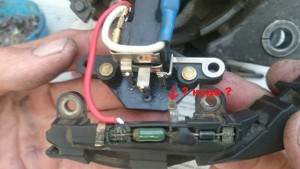

прочитал похожую тему вдоль и по перёк
Итог не хрена не понимаю
куда припаять клемму отмеченную стрелкой ?
она звониться на массу (если прикрутить болтом)на место
P.S. собрал поставил
акб -12.66
заводим холодную 13.27
DtfwDQ1F-ac.jpg [ 195.63 КБ | Просмотров: 14391 ]

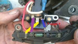

СообщениеДобавлено: Вт авг 11, 2015 10:27 pm

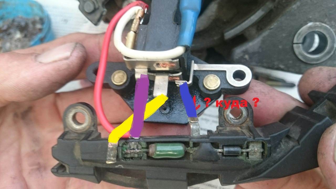

если я правильно понял из фотоотчета, то должно быть так
DtfwDQ1F-ac.jpg [ 212.5 КБ | Просмотров: 14374 ]
СообщениеДобавлено: Вт авг 11, 2015 10:44 pm
Никуда. Так и остаётся от нижней щётки к среднему выводу таблетки, и больше никаких соединений. Впрочем, точно так же и на ТАЗе, как видно на фото. Левый (1-й) соединяется с массой, на правый (2-й) клемма нахлобучивается (на Карине это к диодному мосту), а центр только со щёткой.
СообщениеДобавлено: Вт авг 11, 2015 10:47 pm
Неправильно. Желтая связь не нужна.
синяя звониться. да и по картинке соединяется с массой
как так ? или это правильно ?
СОРИ
правильно только я провод не паял оно через крепёжный болт соеденяется

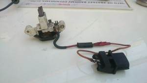

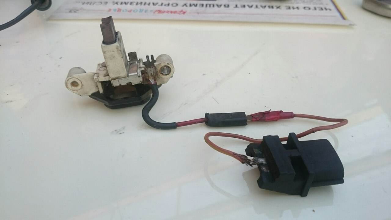

до этого стоял вообще колхоз
провод от верхней щётки шёл на среднюю клемму штекера
фото
bvaSLxZ_JKM.jpg [ 78.6 КБ | Просмотров: 14292 ]

СообщениеДобавлено: Ср авг 12, 2015 1:12 am

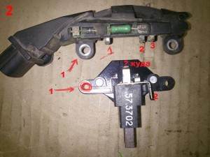

serg10rus
А место,выделенное на фото красным кружком у тебя живое? От зелёного круга к красному цепь прозванивается?
DtfwDQ1F-ac.jpg [ 112.9 КБ | Просмотров: 14342 ]

Vitek писал(а):
serg10rus
в одну сторону нет а
если пробники или как там их местами поменять (+и -)
то да показывает 650-666
в сборе от верхней щётки до среднего контакта на фишку звониться
но в одну сторону (из за диода наверно ?)

СообщениеДобавлено: Ср авг 12, 2015 10:52 am
serg10rus писал(а):
в одну сторону нет а если пробники или как там их местами поменять (+и -) то да показывает 650-666
Это диод так "хулиганит". Здесь всё правильно работает.
Может быть таблетка дохлая попалась, или сгорела в ходе экспериментов?
Попробуй всё же пропаять синюю связь (может через винт-кольца контакт плохой). Красный провод, переходящий в белый с синей "нахлобучкой" с лепестком диодного моста в генераторе соединить не забыл? Если не забыл, то даже в таком виде при исправной таблетке всё должно работать.
Если не заработает, можно ещё проверить само черное пластиковое "коромысло" с разъёмом. Бывает, внутренние шины в теле коромысла сгнивают. Здесь было: styles/subsilver2/imageset/icon_post_target.gif и следующий пост: styles/subsilver2/imageset/icon_post_target.gif
Ну и последний вариант - не работают/повреждены другие компоненты гены - мост или обмотки ротора или статора.
