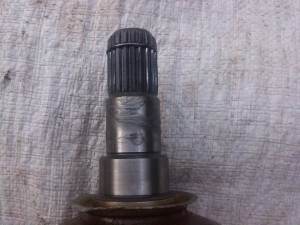

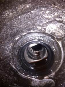

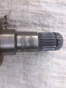

pul752 писал(а):
baloven
Ещё уточни по поводу "болтается". Корпус трипоида вверх/вниз, влево/право по отношению к корпусу коробки?
Сальник потеет?
Если зафиксировать корпус трипоида и вращать привод вперёд/назад люфта не должно быть.
снял видео болтанки гранаты в коробке....
http://rghost.ru/private/8fDBTwGQf/3bc8 ... 742d062c64
корпус трипоида - это граната.... граната болтается вверх/вниз и влево/вправо, если браться за край гранаты....
сальник потеет или нет - не знаю... откуда-то сочится чуть-чуть дексрон, есть подозрение, что внутри сальник маслонасоса это....
ниже фото снятой гранаты.... и посадочного места в диффе....
зы: на валу гранаты не масло, а металл.... такое ощущение, что на вал накрутило металла....
IMG_20150807_202607.jpg [ 469.02 КБ | Просмотров: 5337 ]
IMG_20150807_202627.jpg [ 257.66 КБ | Просмотров: 5337 ]
IMG_20150807_202654.jpg [ 283.01 КБ | Просмотров: 5337 ]

шестерня сателлита должна неподвижно сидеть в диффе или допускается люфт какой-то?
