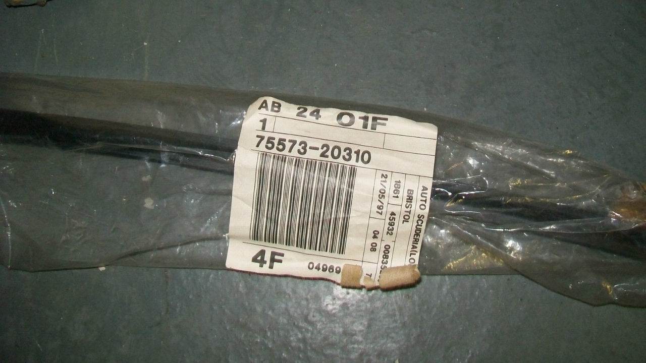

R-tem писал(а):
Может кто-то ставил универсальный молдинг
-твой ???
__57.JPG [ 112.96 КБ | Просмотров: 6232 ]
 Заголовок сообщения: Re: Молдинг стекла двери багажника
СообщениеДобавлено: Пт сен 11, 2015 10:05 pm
по номеру пробивается на лифт, правая часть. Только экзист выдает только для англичанок, а у меня японка, не знаю есть ли в молдинге разница.
немец продает 2 новых,только вроде оба правые,40 $

bastynda писал(а):
да толку от оригинала нет, нужно стекло срезать чтоб их поставить нормально, все из-за металлического основания молдинга.
