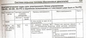

Abrams_88 писал(а): 1. что за ошибка 12? это ошибка датчика положения коленвала.... судя по отзывам - проверить надо и датчик распредвала....

Abrams_88 писал(а): показалась 12 ошибка. Снова замаячила необходимость все-таки добраться до внутренностей трамблера и ревизии его проводки. Ошибка указывает на датчики положения коленвала и распредвала.

Abrams_88 писал(а): что за ошибка 12? Таблица кодов неисправностей

well писал(а): Таблица кодов неисправностей ооо, за таблицу спасибо)))стоп, что-то я там не вижу 4а-фе и там 12 ошибка это цепь тахометра...а тут подсказывают про датчики колена??? таки а что за резюк возле насоса установлен???начерта он там нужен, впервые вижу вообще у насоса такие приблуды, ни на одной машине такого не видел открыл букварь и нашел в нем: "12 - Отсутствие сигналов NE или G на ЭБУ в течение 2 сек. после того, как коленчатый вал начал проворачиваться стартером (при запуске двигателя)" это блин как понимать????особенно при том, что капот не открывал даже, а лазил в топливный насос под задним блин сиденьем??????
