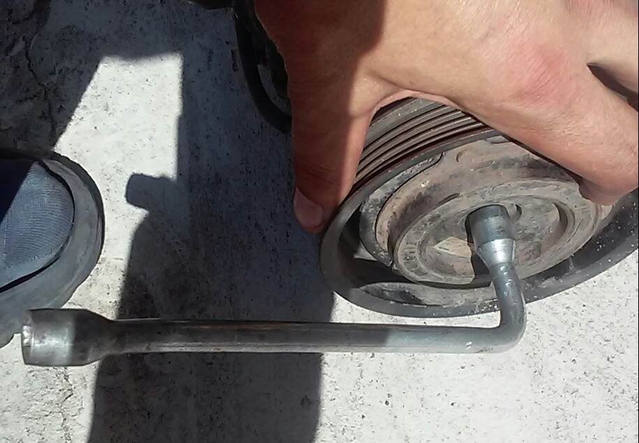

Парни, такой вопрос: Как снять шкив с компрессора? Точнее как его зафиксировать для того чтобы совать гайку?
СообщениеДобавлено: Пн авг 03, 2015 3:30 pm
l_denis
Там болтик на 10. вчера как раз откручивал: одной рукой держал шкиф, второй крутил резкими рывками, все открутилось. но это при условии что резьба не прикипела.

alexrotor, спасибо, попробую

Удар должен быть, как выстрел. :)
20150803_142828-1.jpg [ 139.24 КБ | Просмотров: 7805 ]

Когда будешь шкив снимать, не потеряй регулировочную шайбу. Она может в шлицах остаться, а может вывалиться.

Так открутить не получилось. Или выстрел фиговый... :D Или закручено хорошо. Вал компрессора прокручивается а болт не срывается.
Может на муфту напругу подать и за сам шкив придерживать?
