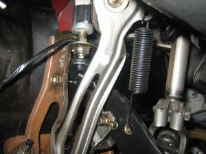

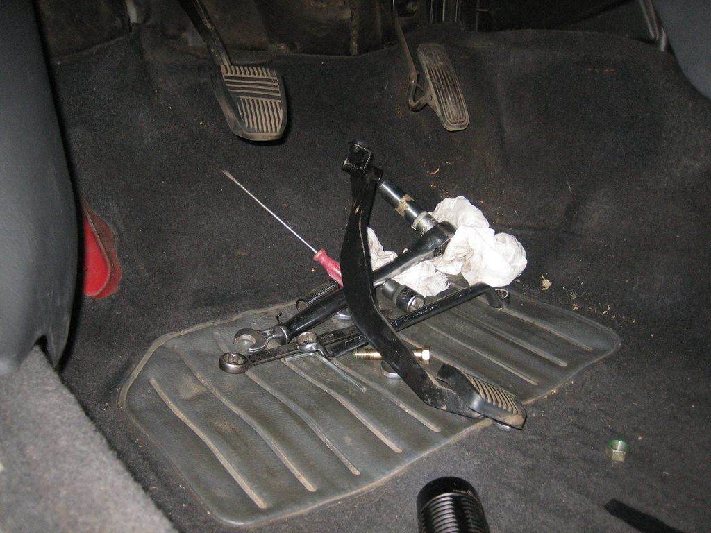

Вот и установил комплект, потратив два почти дня. Болты отломанные не в счёт и пролитая по тупости тормозная жижа на пол гаража :(
Столкнулся с той же проблемой, высота педали тормозной не комфортна, задрана по самое не болуйся. Неужели у всех идеально прошло, а мы в двоем с Mr_Nuke попали :evil:
Долго вращал педальный узел в руках, крутя "лягушку" - решил сделать вот так. Не стал устанавливать гайку из комплекта Сергея контращую. По высоте при таком положении вещей - я уложился. Лягушка выкручена максимально вверх! Но всё равно чувствую где то подвох. К слову у меня вакумник стоковый был японческий и вилка скрутилась родная (но она идеально совпала с размерам с той, что была вложена в комплект)

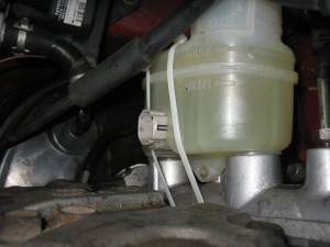

Потерял винт крепежный бачка с тормозной жидкостью, как временная мера - стянул стяжками, до прихода нового с екзиста.

Пока вот какая идея в голове. Отрегулировать педаль лягушкой, и убедившись в том, что педаль все еще находится в свободном ходе ГТЦ, подрезать концевик на самой лягушке. Получаем низкую педаль и работающие фары, без ущерба для всего остального

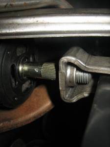

Не любитель я чего то допиливать и откусывать, потом тяжело возвращаться на исходную позицию. А если гайку не устанавливать контрящую вилку на штоке? вся беда в ней, или надо резьбу пекререзать на штоке нового ВУТ, что нехотелось бы геморроится снова снять/поставить ( уж шибко неудобно).

Высоту насколько я понимаю педали регулируют не лягушкой, а как раз навинчивая/свинчивая вилку со штока ВУТ. Лягушка это концевие же стопов, не более. А вот предела регулировки на штоке как раз и нету. Вилка что шла в комплекте от Сергея и родная- одинаковы, как близнецы. Может ее доработать под себя?

Когда я установил комплект, у меня зажало задние колодки. Я открутил вилку с контрагайкой и завернул сперва вилку, а контрогайку завернул с внутренней стороны вилки. Все стало нормально.

Педаль тормоза также снимал. Гайка, вошедшая в комплекте от Сергея - закусывала, прогнал на другом теле болта по резьбе. Вилка на шток ВУТа крутится от руки легко, единственно возможно первый виток закусывало, т.к. шток укорочен и немного снята фаска токарем. У меня такие-же мысли. Накрутил я вилку на шток, а уже из нутри вилки гайку контрящую каким то вариантом "вкорячить".

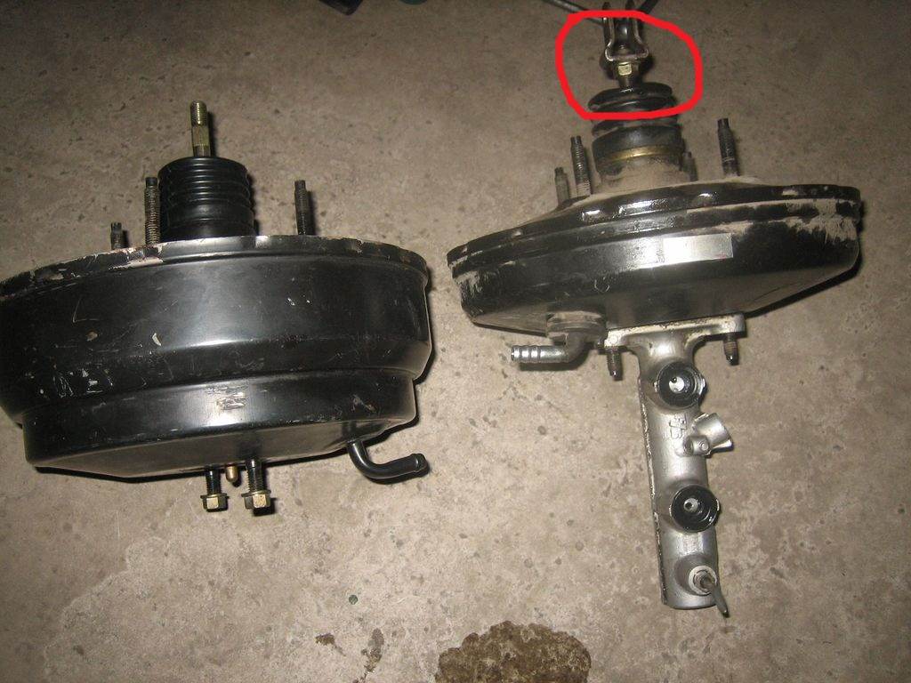

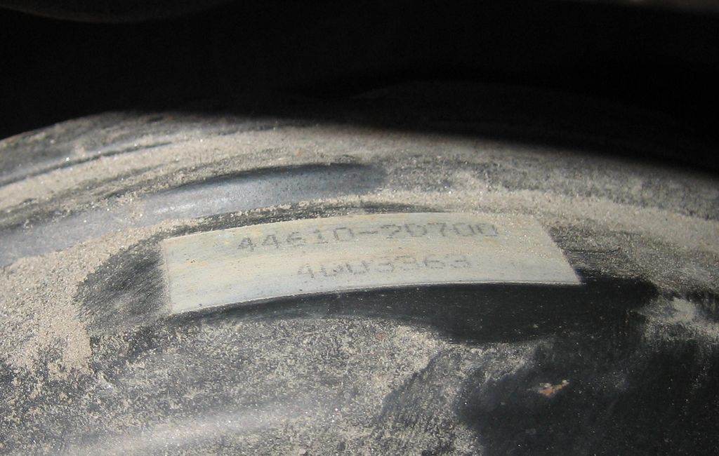

То что было установлено в стоке. Сам ВУТ

Primo4ka_78 писал(а):
Сам ВУТ
а от Карины Е ли он? по ВИНу какой номер пробивается?
 Заголовок сообщения: Re: Супер тормоза по рецепту MerTV
СообщениеДобавлено: Сб авг 08, 2015 7:29 am
Не родной он похоже, со 150й corona или 160й celica.
