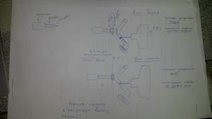

Давайте это обсудим :) Подозреваю, что раз вы так говорите, то ни у кого из вас педаль не упирается ни в шток лягушки, ни в приваренную шайбу.
А вот как у меня:
Полный размер: https://dl.dropboxusercontent.com/u/594 ... 120337.jpg
IMG_20150802_120337_small.jpg [ 128.79 КБ | Просмотров: 4048 ]
-регулирвать высоту педали лягушкой вещь занятная,но мне кажется-не совсем безобидная . Ход педали регулируется гайкой с шайбой (струбцинкой) и контрагаится
toyota celica power brake booster only fits cars with abs gt gts st.jpg [ 129.46 КБ | Просмотров: 4038 ]
Последний раз редактировалось bastynda Вс авг 02, 2015 2:09 pm, всего редактировалось 1 раз.

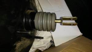

Палец это вот эта штука?
3.jpg [ 45.91 КБ | Просмотров: 3989 ]
Уверяю, он у меня стоит, и естественно, проходит через вилку :) и все там отлично упирается, и фото - тому подтверждение :)
Кстати, на педали две дырки. Верхняя - под палец, нижняя - под пружину. Верно? А то может у меня дырки местами перепутаны?

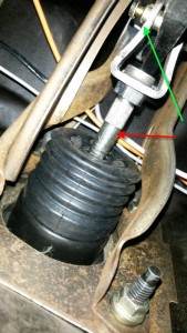

-если все установлено верно,то тут только 1 вариант -толкатель ГТЦ короткий
-самое безгеморройное решение- удлинить толкатель (красным ) , приварив к нему кусок длинной около 1 см прута со стороны вакуумника,что бы не трогать резьбу со стороны скобы-струбцинки.
1.jpg [ 81.11 КБ | Просмотров: 3959 ]

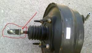

bastynda писал(а):
удлинить толкатель
:o
Так если я удлиню толкатель, педаль еще больше на меня вылезет? С модернизацией ГТЦ я вижу единственное решение - нарезать резьбу дальше по штоку ГТЦ. Тогда педаль закрутится глубже, и будет сидеть ниже. Разве я не прав?
xjon писал(а):
короче
Во первых, более длинная вилка только усугубит проблему. А потом, разве родную можно снять?? (без использования болгарки и затем сварочного аппарата, конечно)
123.jpg [ 82.78 КБ | Просмотров: 3918 ]
-- :D :D , ивини ,ночью перепутал что педаль опустить надо . Отрезать кусок штока или нарезать резьбу :D :D
-конечно ,толкатель и ГТЦ раздельные детали , обычно он тупо вытаскивается из гармошки резиновой ,сними гармошку,глянь
