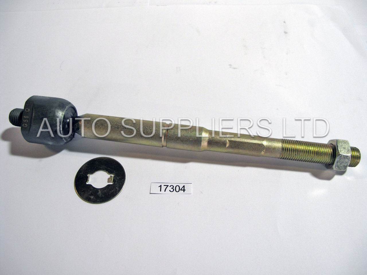

a_berger писал(а):
Померил диаметр резьбы на тяге = 15 мм, вот теперь думаю какие заказывать рулевые наконечники на японку: 555 или CTR ?
:a_g_a:
a_berger писал(а):
Померил диаметр резьбы на тяге = 15 мм, или CTR ?
-Оригиналы стоят недешево . К примеру Лемфердер оригинал (5 цифр ,не 7 ) -40 $

magnumst писал(а):
Дело в том, что в интернет магазинах не указан размер резьбы, вот как быть
В Экзисте указан размер. Скопируйте номер и покупайте в других, если Экзист не устраивает.
