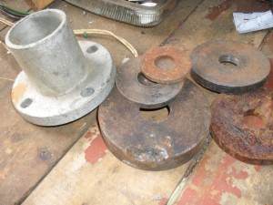

Ну вот, вчера пришли заказанные сайлентблоки и сегодня были установлены взамен тех, что залетели от руки. Они так-же и вылетели. На всю работу ушло примерно часа полтора с перекурами.
Комментарий к файлу: Смущает то что он длинноват для родной обоймы.
SDC12613.JPG [ 375.11 КБ | Просмотров: 22736 ]
Комментарий к файлу: Вот такое приспособление с набором железяк для запрессовки.
SDC12616.JPG [ 468.67 КБ | Просмотров: 22736 ]
Комментарий к файлу: Он-же в ином ракурсе.
SDC12618.JPG [ 410.75 КБ | Просмотров: 22736 ]
Комментарий к файлу: Ну и набор всяческих шайб на все случаи жизни.
SDC12620.JPG [ 464.65 КБ | Просмотров: 22736 ]
