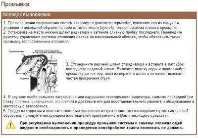

Вот что у меня в книжке по Хонде написанно.
Промывка2.JPG [ 75.89 КБ | Просмотров: 5605 ]
Промывка1.JPG [ 87.62 КБ | Просмотров: 5710 ]

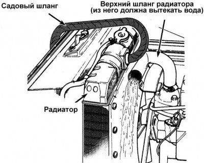

Мне кажется проще и эффективнее, снять термостат, и промыть со шлангом , как на картинке выше.
