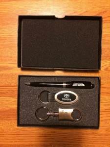

здесь где-то была тема про застрявшие ключи и человек советовал выкинуть нахрен брелок с ключа . Я последовал его мудрому совету после того,как минут 20 не мог вообще сдвинуть ключ в замке ни в какую сторону .Пшикнул ,вэдэшкой, койкак извлек ,смазал ключ антизадирной смазкой (у которой наполнитель испаряется ,хромовой ,обычная смазка не пойдет ) ,вставил ключ и поигрался вправо-влево,вперед-назад. Уже 2 года (тьфу на него три раза) проблема не проявляется никак

А брелок с ключа это что ?
 Заголовок сообщения: Re: застрял ключ в замке зажигания!
СообщениеДобавлено: Пн июл 27, 2015 2:58 am
Сообщения: 1195
Откуда: Витебск
Машина: Carina_E
Двигатель: 4AFE\LB
все что висит на кольце ключа
