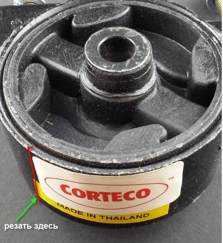

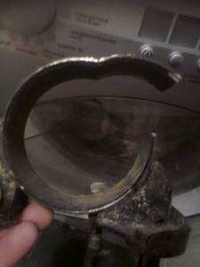

--резина (сайлент ) у всех одинаковы ,а вот гильза (куда резина залита-запресована ) бывает и 0,3мм ,а бывает и 5 мм стенка (на разные машины ставится ) от этого и весь сайлент -блок (картридж ) то толстый,то тонкий . Разрезай гильзу старой опоры , подгони в нее новый картридж (который не влезает ) ,зафиксируй винтовым хомутом (как на трубах радиатора ) и прихвати сваркой . Опять примерь ,если входит с натягом - вытаскивай картридж и аккуратно заваривай .Не забывай про температурное расширение ,а то болтаться будет .
Ща фотку скину,сам поймешь как . Дело нехитрое,но аккуратное
фотку ищу уже разрезанной и сваренной ,не знаю куда положил
--резанную нашел,сваренную где то посеял
опору резать.jpg [ 135.77 КБ | Просмотров: 8305 ]
Комментарий к файлу: резанная
__Опора резанная.jpg [ 53.53 КБ | Просмотров: 8305 ]

bastynda, ты имеешь ввиду разрезать и расширить само кольцо опоры, куда картридж запессовывается?
Я думал разрезать картридж и разрезом компенсировать излишний диаметр.
Но по расчетам разрез должен быть шириной 12мм. Это очень дофига. Резина всё равно не даст настолько сжать.
А если резать саму опору то я сомневаюсь, что кольцо так расширить получиться.
Там только половина кольца свободна, а к другой половине приварены ноги опоры.
 Заголовок сообщения: Re: вопрос про опоры двигателя
СообщениеДобавлено: Пт июл 24, 2015 11:25 pm
Сообщения: 1195
Откуда: Витебск
Машина: Carina_E
Двигатель: 4AFE\LB
--да
-ни в коем разе картридж трогать низя , и заваривать гильзу с картриджем тоже низя ,спалишь
-получится , только делать надо аккуратно,не на коленке , конечно картридж великоват , обычно разрезанная щель не больше 5,,,7 мм , ввариваешь любую железку в щель . Тут главное-в размер попасть
СообщениеДобавлено: Пт июл 24, 2015 11:29 pm
Сообщения: 1747
Машина: Carina FF (CT190)
Двигатель: 2C
увидел картинки, спасибо.
Попробую из железок сварганить примерное подобие опоры и поэкспериментирую.
Если не получится то думаю реанимировать свою опору таким образом:
Вставить в пустоты кольца из толстостенного шланга и залить черным герметиком для вклеёки стёкол. Он вроде как на резину похож когда застынет.

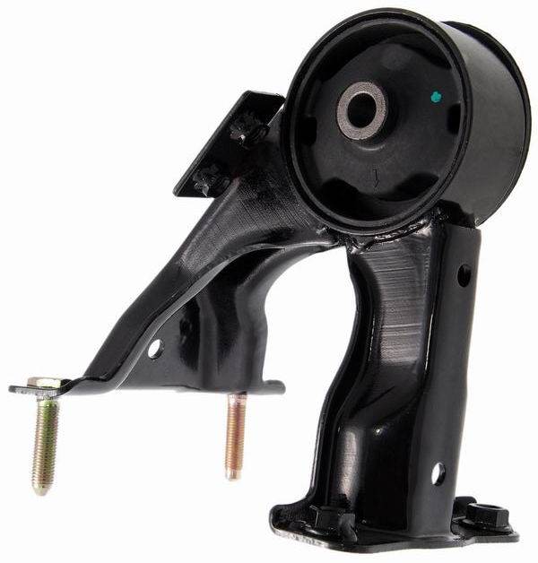

народ кто нить может подскажет подойдет оригинальная опора номер 1237116290, для 7афе англичанка.
по каталогу бьется 12371-0D030, стоит 8тыс, а вот 1237116290 - стоит 3тыс. Хочется оригинал, машину не планирую продавать.
Звать меня Слава, я из Самары)
СообщениеДобавлено: Вс окт 04, 2015 1:10 pm
Czech писал(а):
1237116290
Подойдет.

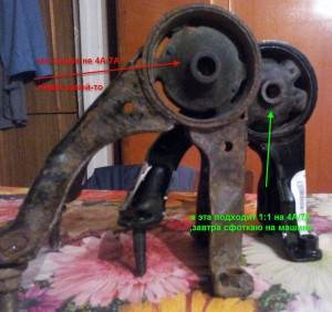

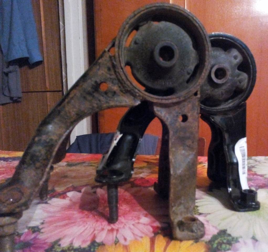

Опора 12371-64270 не подходит на а и s моторы. Только на "C". У нее высота меньше примерно на 1,5см. Сайлент в ней 76мм. А в Ашной 79 мм.
IMG_20151118_204301.jpg [ 200.42 КБ | Просмотров: 8664 ]
IMG_20151118_204239.jpg [ 136.25 КБ | Просмотров: 8664 ]

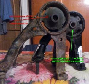

-ошибаетесь ,ржавая опора-не с 4А/7А дрыгателей ,левак какой-то китайский от Короллы
и сайлент (мне почему-то кажется или яппы сбрендили ) в старой опоре запрессован наоборот .
загляните в ФАГ про заднюю опору ,там видно хорошо ,что вы СИЛЬНО ошибаетесь и морочите людям голову:
"Задняя опора двигателей А-серии. Замена (фотоотчет)"
faq/index.php/%D0%A4%D0%B0%D0%B9%D0%BB:Zamena_zad_opory_dvigatelya_21.jpg
Добавлено спустя 20 минут 15 секунд:
[Gibson] писал(а):
резина у ОРИГИНАЛА в задней опоре мягкая?
на 4А сайлент немного жестче,чем на 3 ЭС и Дизелях как передняя ,так и задняя (есть в наличии сайленты со всех двигунов кроме ГТИ ,сравнить есть с чем ) , но намного мягче китайской подделки . Если передняя будет жестче родной опоры или установлена непрвильно-расколбас на холостых недетский ,напрягает сильно и весь салон бренчит
нижняя картинка 4А/7А
IMG_20151118_204301.jpg [ 122.56 КБ | Просмотров: 8586 ]
4-7a.JPG [ 37.07 КБ | Просмотров: 8579 ]

Старая опора с короны бочки с 4афе. В ней сайлентблок просто rbi. И вставлен не под тем углом. А высота опор разная.
