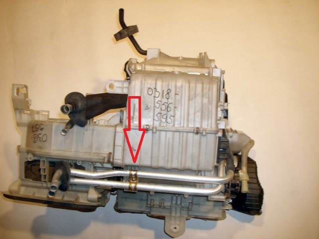

Торпеда писал(а):
Всем привет. На днях заметил что подтекает антифриз с радиатора печки. Хотел спросить можно ли снять печку не снимаю соединительные колечки. То есть сняв только с моторного отсека шланги. Не хочется замарачиватся с полу колечками :(
Мурат1623 писал(а):
Торпеда
Можно.
Нельзя! Трубки с обратной стороны короба печки прикручены к нему хомутом. Чтобы снять трубки нужно сначала вынуть короб - это большая проблема для тех у кого под капотом подгнили концы трубок.
398904-1-tm1347870932.jpg [ 73.44 КБ | Просмотров: 20593 ]
 Заголовок сообщения: Re: Замена печки
СообщениеДобавлено: Пт дек 23, 2016 10:05 pm
Сообщения: 1848
Откуда: Регион 11
Двигатель: 4A-FE БОШ
Всё прекрасно снимается.На форуме снимали ребята.
СообщениеДобавлено: Сб дек 24, 2016 12:23 pm
l_denis
Уважаемый, на вашем фото печка с праворукой машины. На карине Е устройство маленько другое. У нас трубки не заходят за печку.
Снять радиатор с трубками можно, но после этого маневра трубки теряют заданную геометрию.
