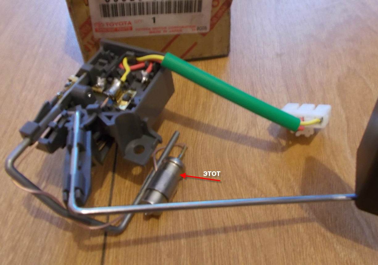

bastynda писал(а):
конденсатор на датчике уровня топлива
Это не конденсатор, это датчик (терморезистор внутри) лампы резерва топлива.
 Заголовок сообщения: Re: Датчик Уровня Топлива
СообщениеДобавлено: Пн июл 20, 2015 12:50 pm
Сообщения: 1195
Откуда: Витебск
Машина: Carina_E
Двигатель: 4AFE\LB
так это фитюлька ,которая лампочку "низкий уровень" зажигает ?
СообщениеДобавлено: Пн июл 20, 2015 4:24 pm
:a_g_a:, она самая, в случае выхода из строя, ставят от нексии, бюджетный вариант.
СообщениеДобавлено: Пн июл 20, 2015 5:00 pm
Serj'ык писал(а):
Есть номер
Нет :( , там где я прочитал эту инфу, человек на рынке покупал, у нексии
она идет в сборе с датчиком, но за полцены ему отрезали ее :D
